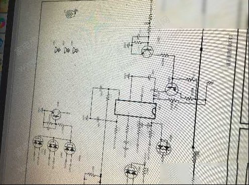

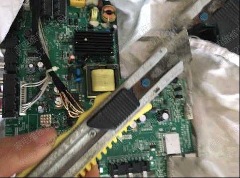

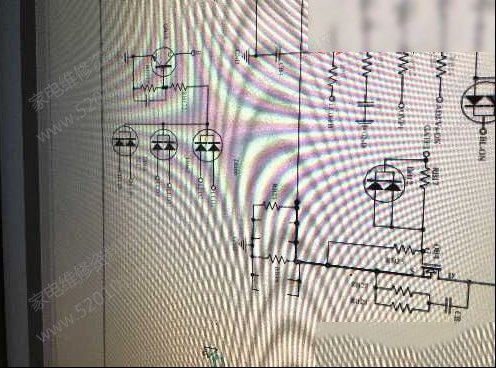

摘要: 收到同行送来的故障机壹台乐华LED32C560液晶电视,故障表现为背光闪烁,拆机测试背光电压不稳定,测试仪测试灯条都能亮,电压也比较一致。此机是电源背光一体板,继续测试,输出24V、12V电压正常。背光芯片OB3350CP的12V ...
    收到同行送来的故障机壹台乐华LED32C560液晶电视,故障表现为背光闪烁,拆机测试背光电压不稳定,测试仪测试灯条都能亮,电压也比较一致。此机是电源背光一体板,继续测试,输出24V、12V电压正常。背光芯片OB3350CP的12V供电不正常。查图纸得知12V供电由2小贴片三极管控制,开启电压BL-ON,测得有2.8V,基本正常。发现BL-ON电压经过电阻RB131后有个B电压,此电压已经接近0。查图纸发现此b电压有液晶灯条反馈控制,可下拉为0。于是直接隔断b电压。电视恢复正常。
