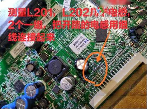

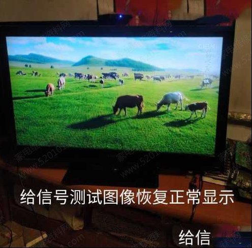

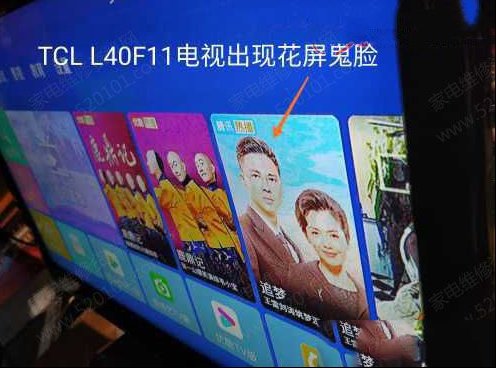

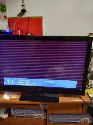

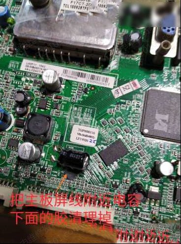

    收到同行送来的故障机壹台TCL液晶电视,型号是L40F11,故障表现为花屏,此故障为该机的通病,看着像是逻辑板的问题,实际问题在主板上,故障点为主板屏线附近电解电容下面用胶封住的几个电感有的开路了,用细线连接上就行,具体如下图所示。
