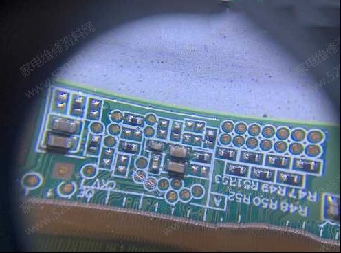

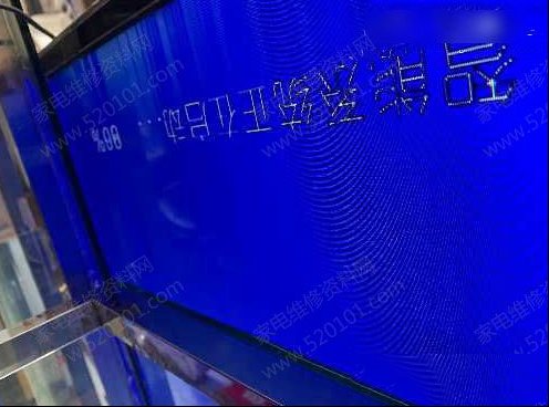

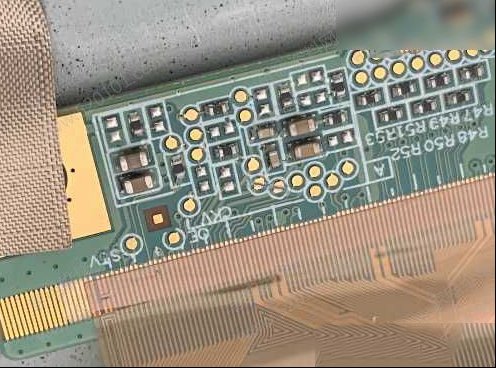

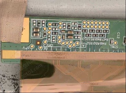

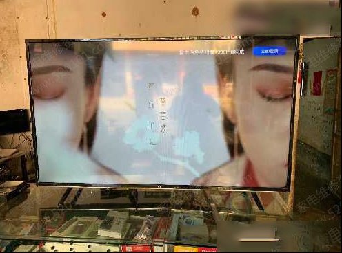

    收到同行送来的故障机壹台TCL D55A710液晶电视,故障表现为花屏拖尾图像模糊,这台电视采用的是华星光电ST5461B05液晶屏,此故障是该屏的通病故障,割掉2个点后修复成功,具体如下图所示。
