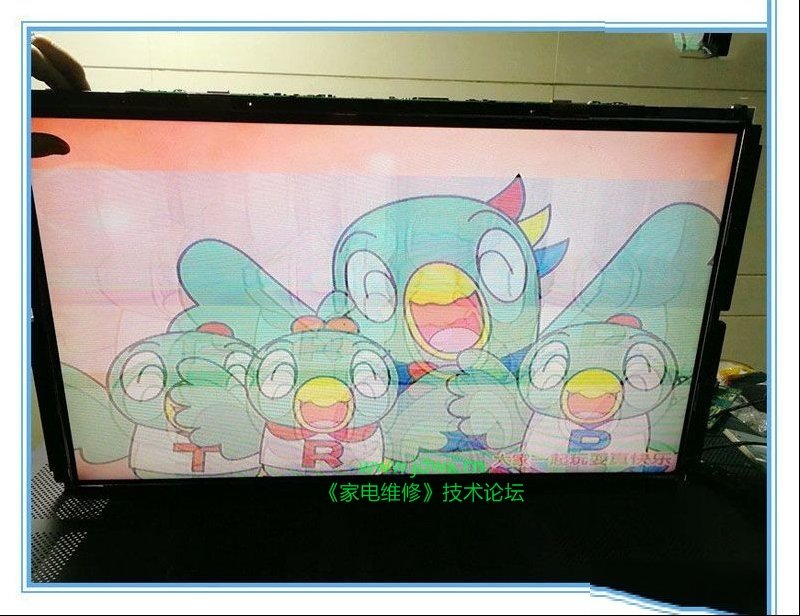

摘要: 帮朋友维修收到其他维修同行的一台索尼液晶电视,故障是开机上面4分之一是好的。下面重影,不停的波动。想到之前有高手用刀片割边条维修正常。我也开始动刀,割一次,结果真的还好了(只割了4条,分别是CKV1 CKV2 CKVB1 ...

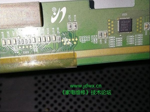

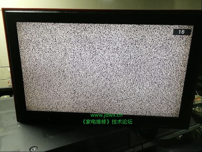

    帮朋友维修收到其他维修同行的一台索尼液晶电视,故障是开机上面4分之一是好的。下面重影,不停的波动。想到之前有高手用刀片割边条维修正常。我也开始动刀,割一次,结果真的还好了(只割了4条,分别是CKV1  CKV2  CKVB1  CKVB2),过程见图片。友情提示:本操作具有一定的风险,请谨慎操作。
  故障表现为如下图所示
  刀割位置

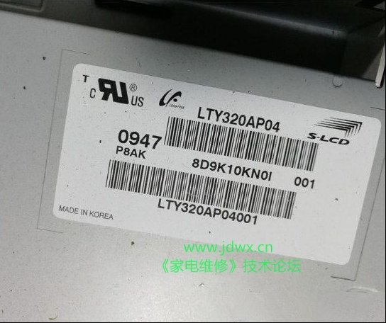

  液晶屏型号LTY320AP04
  刀割后
