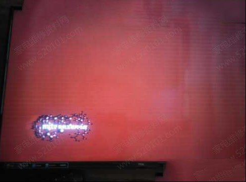

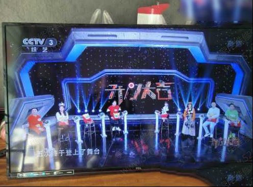

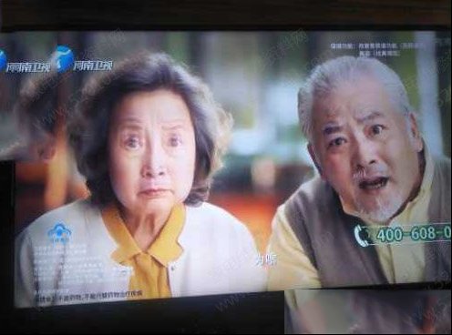

摘要: 收到同行送来的故障机壹台TCL L48F3320-3D液晶电视,故障表现为当画面出现黑底时,出现红色并伴有横条纹。画面没有黑底面显示基本正常,画面只要有黑色或蓝色处,出现红色。最后查出是排线问题,更换逻辑板没有改变,互 ...

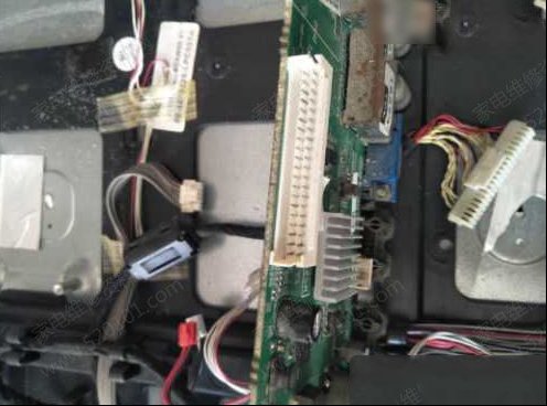

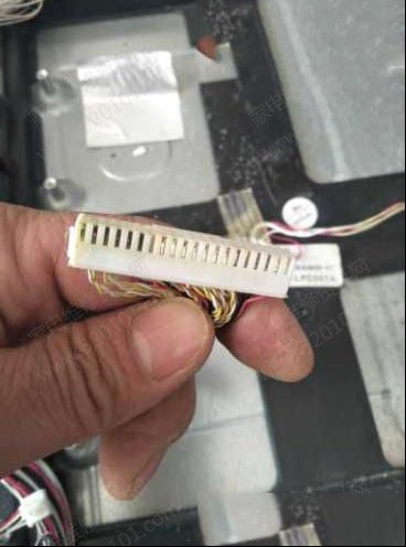

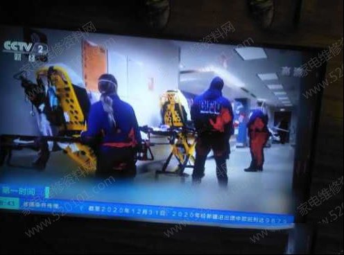

    收到同行送来的故障机壹台TCL L48F3320-3D液晶电视,故障表现为当画面出现黑底时,出现红色并伴有横条纹。画面没有黑底面显示基本正常,画面只要有黑色或蓝色处,出现红色。最后查出是排线问题,更换逻辑板没有改变,互相拔掉屏幕一半排线实验,故障表现为一样。检查主板排线插座,发现有腐蚀现象,清洗后图像正常。
