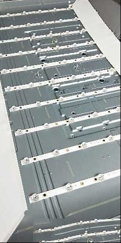

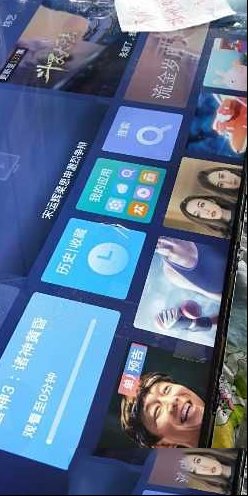

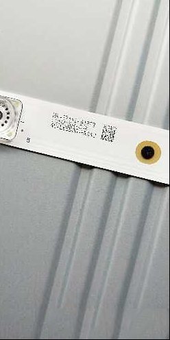

    收到同行送来的故障机壹台TCL55寸D55A930C曲面电视机,故障表现为黑屏。报价后用户一番讨价还价,但是用户并不让步,和用户说“曲面难拆,温度又低,风险太大,很多修理师傅拆坏都是不赔的”的讨论后用户同意维修。网上按机型查询灯条,有的是4灯9条,有的是5灯10条。今天拆开确认一下,6灯10条,不拆屏又要走冤枉路了。此屏左右各4个耳朵,拆边框时一定注意不要把耳朵撬坏了,拆屏一定要胆大心细,换灯条没技术含量,灯珠有几颗短路的,有一颗开路的直连后屏显正常,新灯条到货再装。
