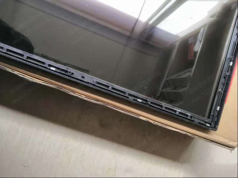

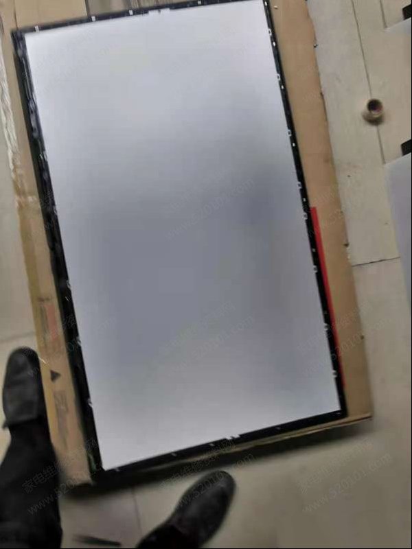

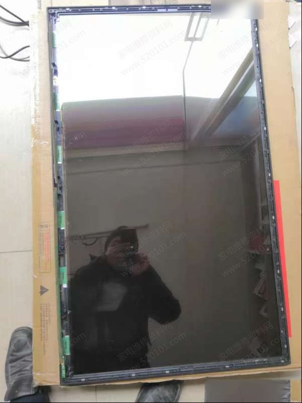

         结果自己都吓了一跳,事后回想,当时如果不谨慎,肯定是翻车了,如下图所示,由于显示屏玻璃板和边框是连在一起的,要想分解,必须反过来从里面把卡扣去掉才可以单独拿出玻璃板,和一般的液晶屏拆卸不一样,当时刚拆开的时候,靠电视下部的反光板边框或者支撑液晶屏下半部分的横框直接就跟着拿出来了,当时心里就犯嘀咕,搞不清楚咋回事,脑子嗡嗡的,只有电视液晶屏朝下,直接把外壳拿出来了,这时候才发现这个液晶屏是根本直接取不出来的,有卡扣从里面卡死的。

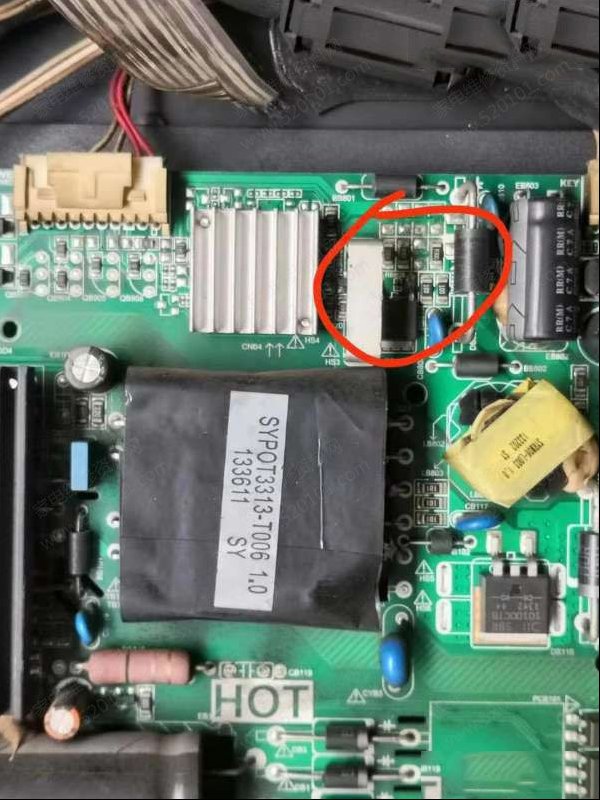

        果断更换灯条,擦掉反光板和赢塑胶板的灰尘,按照卖家提供的去掉取样3欧姆电阻,试机半天左右再无故障。这个还原安装的时候,也是液晶屏趴着,把硬塑胶板按照位置卡好后再安装电视机后背外壳,一步到位完事。大家看看图片就明白了。
