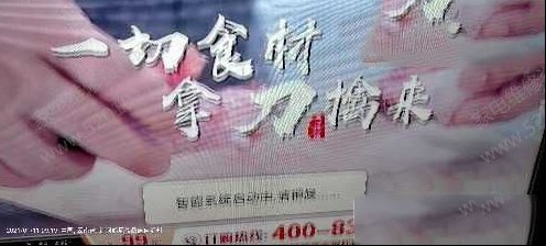

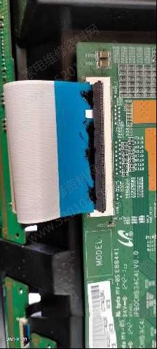

摘要: 收到同行送来的故障机壹台TCL L48F3390A-3D液晶电视,这是收到其他维修同行的一台差不多10年的机器了,故障表现为开机几分钟后重影,检查逻辑板拆左边排线正常,反之重影。用胶布屏蔽16-21脚位即可(屏蔽了右侧的Y轴供电),故障修复。 ...
