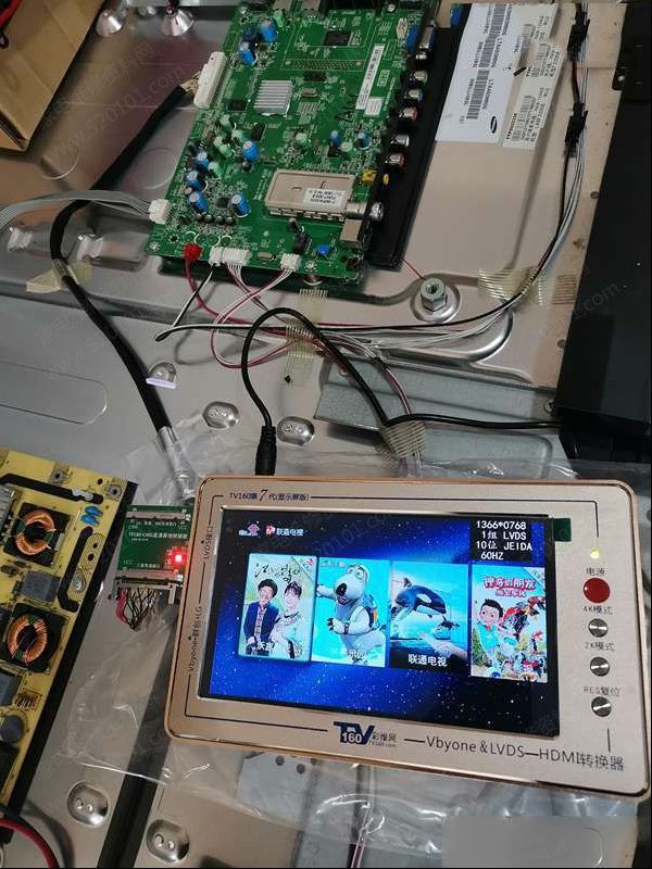

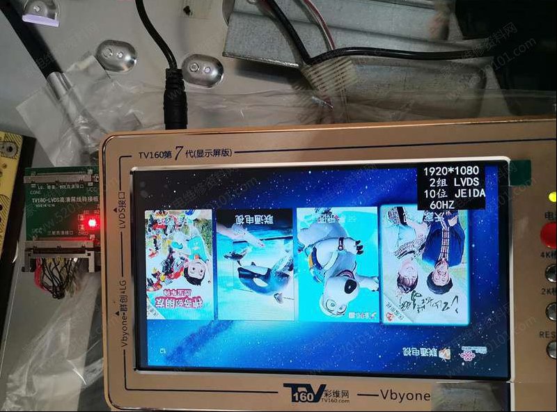

    收到同行送来的故障机壹台TCL王牌L46F3200E液晶电视,故障表现为通电开机背光亮,屏闪一下还没看到图像屏就不再有显示,背光一直亮。拆机后测屏线有12V供电就测了一下屏,图像正常,如下图所示。

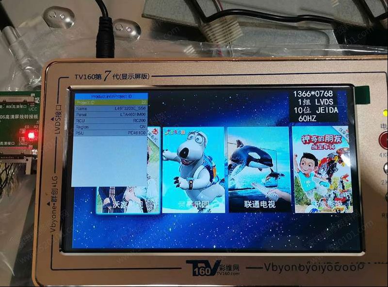

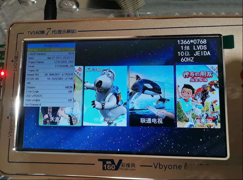

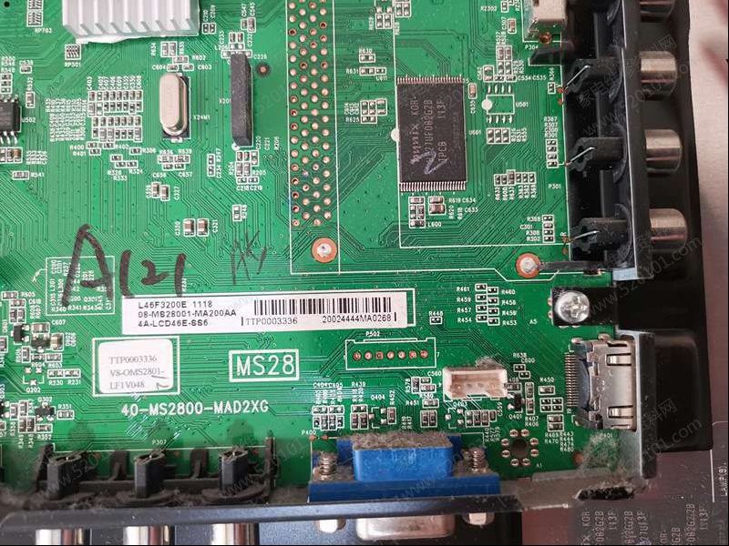

  接着继续查主板上供电也没发现异常,然后又测了下主板竟然图像正常。后仔细看下主板测试工具上显示的分辨率不对,明显高分屏显示的却是1366X768低分屏分辨率,看来是屏参错了。

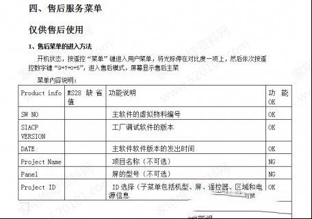

  找到此主板进总线方法,如下图所示。
  在总线里面把屏型号调到本机屏型号。

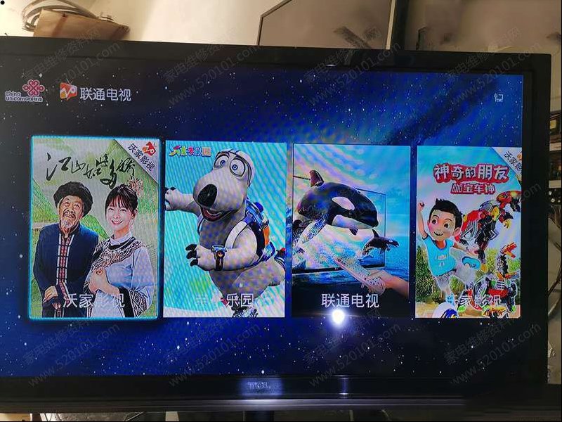

  遥控关机退出总线再断电重启电视主板测试工具上显示分辨率已经是1920 x 1080。
  断电再把屏线接原机逻辑板上试机图像已经正常,故障修复。
