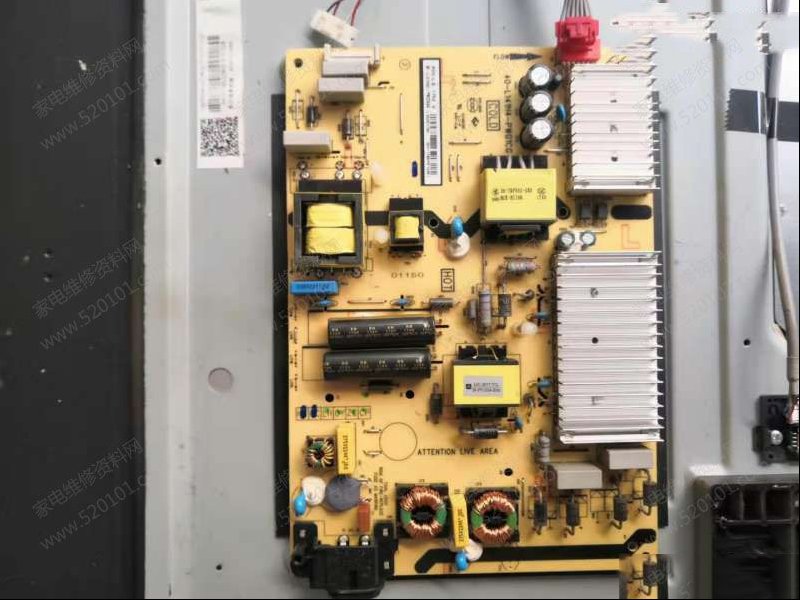

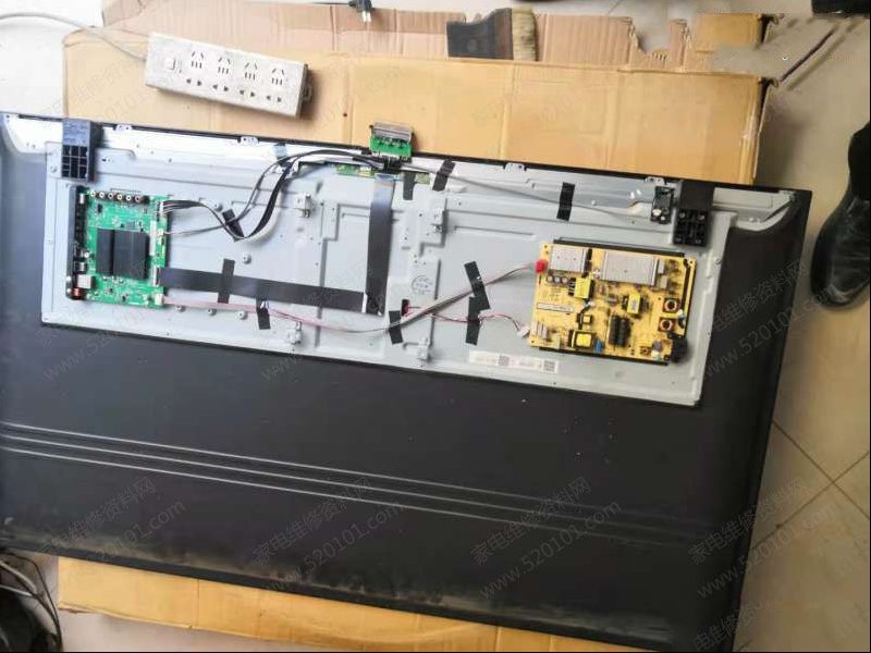

    收到同行送来的故障机壹台TCL L55E5800A-UD液晶电视,客户反映说开机背光不亮,用强光可以看到微弱的电视画面,并在客户强烈要求下打开看看,拆机后确实和客户描述的一样,客户说电视才用了2年多,而且很少用,秉着不想翻车的缘故,还是拆开检查下再说。一般是习惯性先买配件再拆开检测。

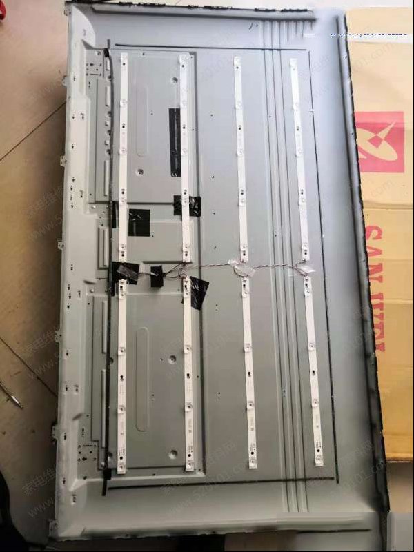

        拆开后清理下了接收按键板上的灰尘,用点灯仪测试2组灯条的电压,发现有明显的3-5V电压差,检查电源板也没有发现问题准备带电测试,结果奇迹发生了,电视好了,但是2组灯条供电还是有明显的差距,大约4V左右,实际一组是115V,一组是119V,问题来了,同样的2组灯条为啥电压有差距,这是不是隐藏问题?

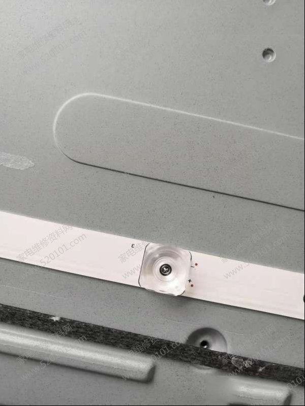

        而且用点灯仪测试也是有电压差距,这到底是灯条老化了还是啥问题,总共是10组6灯,每边是5组,正常来说电压差距应该不是很大才对,郁闷中。个人还是偏向于更换灯条,由于该机灯条不能确认型号,无奈只有拆屏才可以确认,正常是等灯条到货再拆屏,也终于见识到带凹透镜的灯条的样貌。想LCD改LED背光的朋友,可以看一下,记得买带这种灯罩的才可以,一般的灯条灯罩是外凸的,这个是内陷的。
