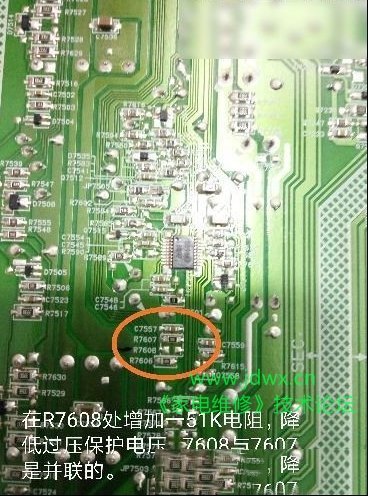

摘要: 收到同行送来的故障机壹台夏普LCD-32A33液晶电视,刚开机一切正常,半分钟后开始黑屏一下又正常,连续三次后自动关机,电源指示灯由绿色变红色,用遥控可继续开机,故障重复一样。 查资料是背光部分问题,可以在R7608处 ...
    收到同行送来的故障机壹台夏普LCD-32A33液晶电视,刚开机一切正常,半分钟后开始黑屏一下又正常,连续三次后自动关机,电源指示灯由绿色变红色,用遥控可继续开机,故障重复一样。 查资料是背光部分问题,可以在R7608处加装一个47K电阻,在R7625右边R7597处加装一个22K电阻到地,把保护电压降低解决。把主板到电源板的背光部分插排拔下来开机,屏不亮了但声音一直正常,证明就是背光部分问题,就在R7608上加上一51K电阻,在R7597上加一20K电阻,连续试机一切正常。
