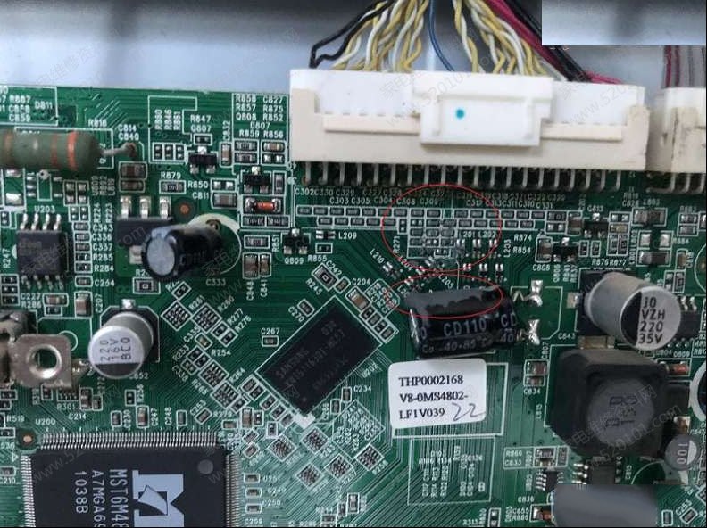

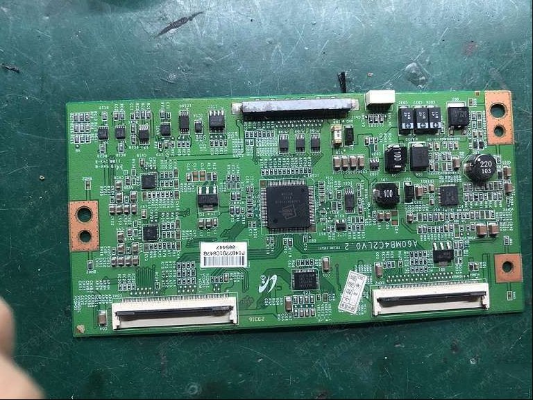

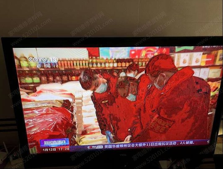

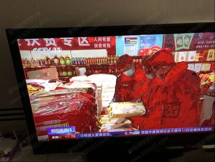

    收到同行送来的故障机壹台TCL L46F11液晶电视,客户反应故障表现为是不定时发红(图下图所示),更换逻辑板故障依旧,逻辑板是拆机的,清洗擦拭LVDS线金手指与逻辑版两个排线金手指故障依旧,最后把LVDS排插位置补焊,把排插的位置的的胶清理了之后故障修复,试机数小时没有发现有红屏的现象。
