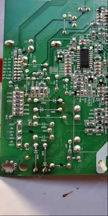

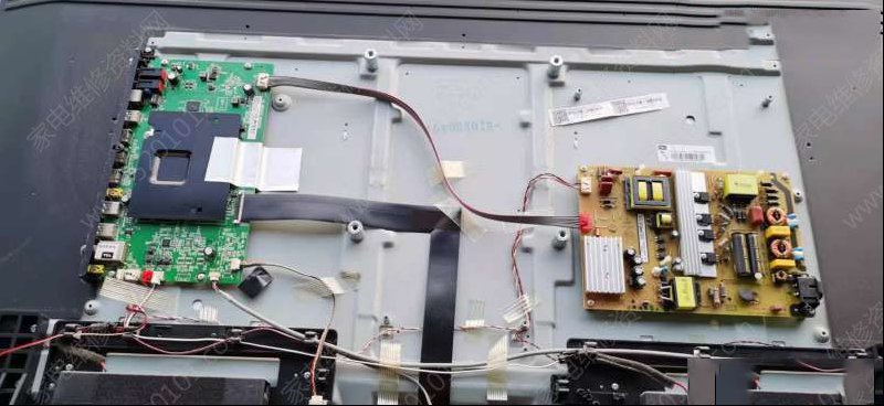

    收到同行送来的故障机壹台TCL D49A730U液晶电视,此机器采用的是MS828机芯,故障表现为是开机声音图像均正常,不到10分钟图像消失,声音一直正常,在强光下细心观察,能看到暗暗的活动图像。根据现象,可以判断是背光问题,要么灯条损坏、要么背光电路出故障。

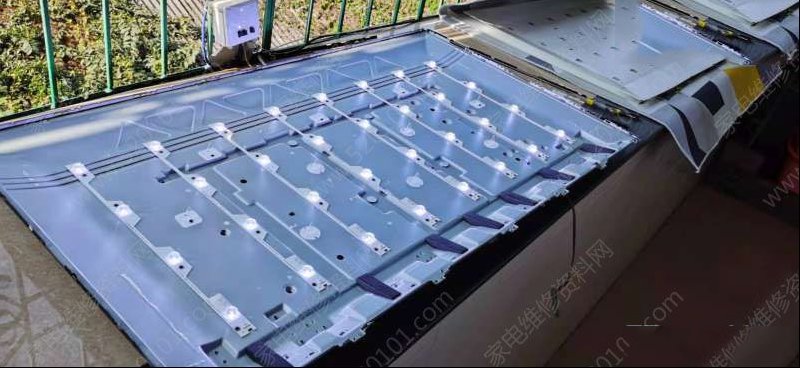

       打开后盖,检查背光部分。该机背光控制集成电路是BD9211F,背光灯条共8条、每条4灯、每灯6.3V,每4条串联成一组,共2组。先检查这两组电压发现一组是77V、另一组是69V,显然不正常。因为4条一组是16灯,每灯6.3V计,应是6.3*16=100.8V才对,拆开屏幕,果然发现有多颗灯击穿不亮,更换全新灯条,试机测得两组电压分别是102V和101V。试机数小时再也没有出现图像消失现象,故障完美修复。
