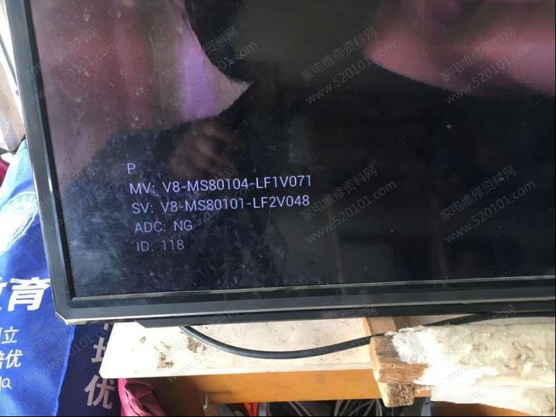

摘要: 收到同行送来的故障机壹台TCL L48F3500A-3D液晶电视,故障表现为是开机画面停在 TCL 就不动了,遥控和按键都不起作用,强制升级后,画面左下角有版本号一直在闪动,只需要按遥控回看键进工厂最上面那项调成OFF即可。 ...
