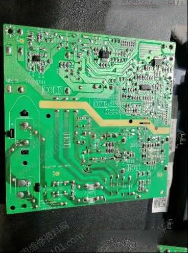

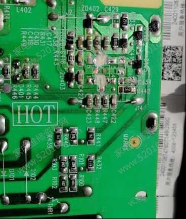

    收到同行送来的故障机壹台TCL L40F2800A液晶电视,故障表现为开机无电源指示,首先开盖进行初步检查,场管旁边的1KV  211K 高压瓷片电容有开裂痕迹,先更换掉,继续检查发现电源管理芯片 TEA1733LP,这是一个8脚贴片芯片,其中 5脚 已经对地短路 。找了半天只找到TEA1733,一个8脚的插脚芯片,应该可以通用的,代换了上去。
         另外这款电视是没有PFC电路的。然后通电依然无反应,检查直流330V有的,测量供电引脚 1脚 依然是7.9V,和换之前一样都是7.9V。正常情况下,需要启动电压至少要12V,这个电压还差的有点多。

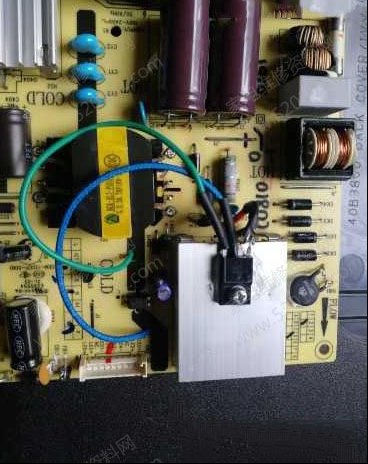

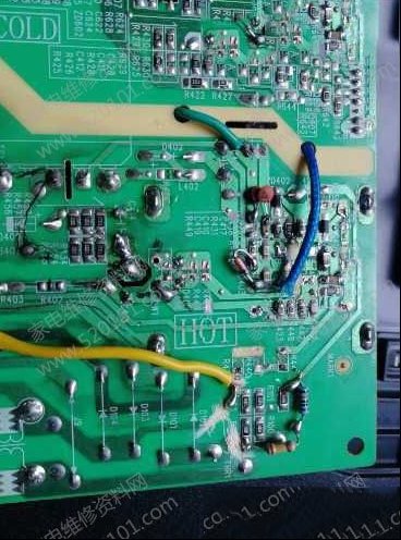

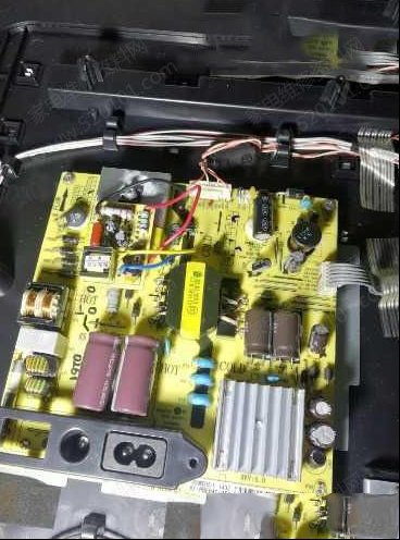

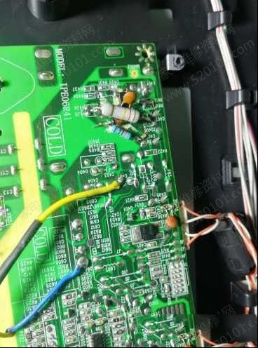

         测量启动电路,并没有发现有异常原器件,特地换了稳压二极,但依然没什么用。于是打算用5L0380R电源管理芯片来代替(如下图所示),这个液晶电视总功率65W,5L0380R能够适应75W以下的电视,对照电路板改造之后故障修复,最后还要给电源芯片加散热片。
