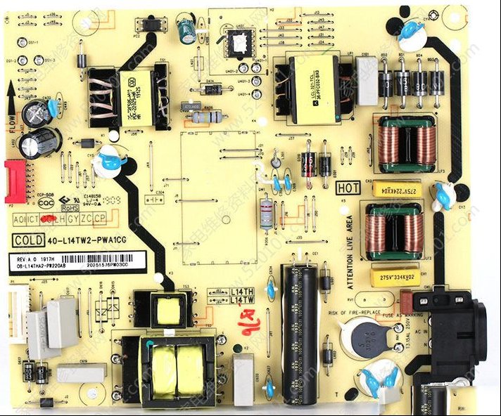

    TCL D55A620U液晶电视,故障表现为通电背光不亮,拆开机器,发现此机采用的是08-L14THA2-PW220AB电源,开机测量PFC电压正常,背光不亮,更换U601,测量TS2、TS3都未发现异常,用电阻档测量QW3、QW4时发现QW4处阻值异常,MOS管的漏极跟源极之间的阻值有明显的异常,漏源之间的阻值正反向测量阻值为200欧姆和90欧姆左右(模拟万用表测量),测量QW4时两极之间的阻值较大,更换QW4后阻值仍是异常,但此电路有Q601,R651、R608、TS3组成,断开Q601处阻值还是偏大。
        当测量Q601跟TS3时发现阻值时无穷大,此电路应该时一条线路铜皮应该是直通的,用放大镜观看发现铜箔出现裂痕,把绿油刮开连接后,试机故障机修到这里,终于修好值得探讨。,机器修复。
