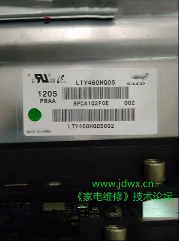

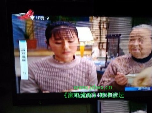

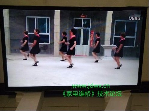

用小纸片修复索尼KDL-46HX750液晶重影故障
2023-4-27 19:22| 发布者: 开心| 查看: 154| 评论: 0
摘要: 修液晶电视重影,网上有很多师傅都有妙法奇招,其中有很多师傅采用阉割法(俗称“割一刀”),但阉割法要割准确,割错了就麻烦,我分享一个我的经验,用几毫米宽的小纸片塞排线接口方便简单,可以反复调 ...
    修液晶电视重影,网上有很多师傅都有妙法奇招,其中有很多师傅采用阉割法(俗称“割一刀”),但阉割法要割准确,割错了就麻烦,我分享一个我的经验,用几毫米宽的小纸片塞排线接口方便简单,可以反复调试,直到图像清晰,就算修不好也不会出现新故障。下图中的索尼KDL-46HX750液晶电视出现重影就是通过小纸片法修复的,只要拔左右屏排线先确定故障是在哪部分,多试几下就会找到感觉的。
