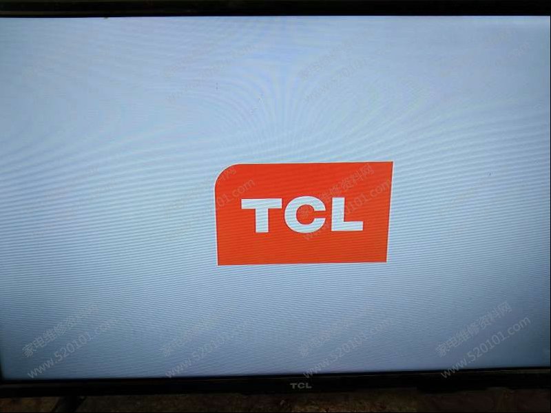

摘要: 收到同行送来的故障机壹台32英寸的TCL液晶电视,故障表现为待机红灯亮,不能开机,遥控开机无效,短接微动无效,随后检测25系列数据时钟电压异常,判断数据错误,于是将flash块拆除,搜罗数据后重新写入,再次试机,可正常 ...
    收到同行送来的故障机壹台32英寸的TCL液晶电视,故障表现为待机红灯亮,不能开机,遥控开机无效,短接微动无效,随后检测25系列数据时钟电压异常,判断数据错误,于是将flash块拆除,搜罗数据后重新写入,再次试机,可正常亮屏,故障修复。
  附:TCL LE32D99液晶电视(TP.VST69D.PB782板)存储器数据
