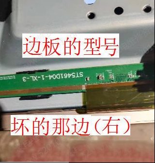

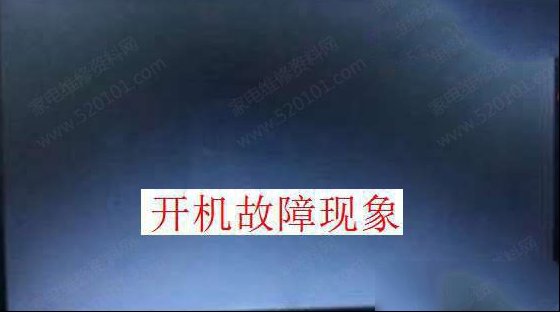

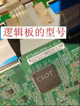

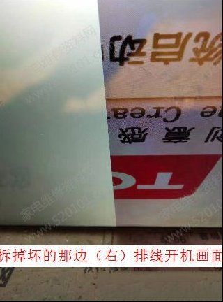

摘要: 收到同行送来的故障机壹台TCL L55P2-UD液晶电视,故障表现为灰屏,如下图所示,开机检查,是华星光电55英寸屏,先拆右边排线,vgl 5.5v、vgh 20.2v 、 vghf 32.8v,左边图像正常。装上右边排线,vgl 3v、vgh2.2v 、vghf2 ...
    收到同行送来的故障机壹台TCL L55P2-UD液晶电视,故障表现为灰屏,如下图所示,开机检查,是华星光电55英寸屏,先拆右边排线,vgl 5.5v、vgh 20.2v 、 vghf 32.8v,左边图像正常。装上右边排线,vgl 3v、vgh2.2v 、vghf2.8v灰屏。边板没有与地短路现象,估计是屏内部问题,最后用隔离法修复。
