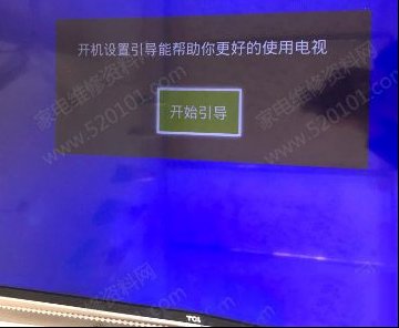

摘要: 收到同行送来的故障机壹台55英寸TCL智能液晶电视,故障表现为是开机后卡在开机TCL LOGO画面处不动,按键(仅能开机)及遥控失灵,按网上说的各种方法无效。最后按住开机键(电视机按键)后上电,系统开机并初始化,开机成 ...
    收到同行送来的故障机壹台55英寸TCL智能液晶电视,故障表现为是开机后卡在开机TCL LOGO画面处不动,按键(仅能开机)及遥控失灵,按网上说的各种方法无效。最后按住开机键(电视机按键)后上电,系统开机并初始化,开机成功。
