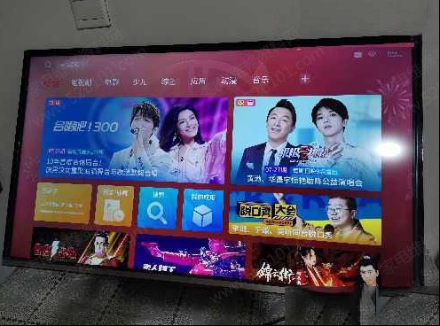

    收到同行送来的故障机壹台TCL L40E5800A-UD液晶电视,在维修部通电试机,待机灯正常,遥控开机后屏亮约10秒左右后黑屏,背光亮时亮度均匀未发现异常。打开后盖待机测量3.3v和12v正常,黑屏时电压也一样,ps on3.3v,背光开启电压也有3.1V,测量灯条电压无。断电后重新开机,背光亮时测量灯条电压都有,但是两组电压有2.几伏的压差,导致保护了。
        保护芯片是CB98ADN,黑屏时3脚电压1.75v了。按网上查到的技改方案,拆了r353降低驱动电流,换了一个与第三脚连接的电阻,改为2k2。通电测试机子不再保护,测量3脚电压为-1.75v,通电测试了二十分钟,开关机测试了10次均正常。(灯条有老化,用一段时间看看,不行再换灯条)
