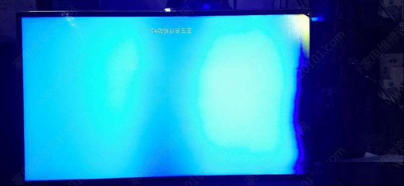

摘要: 收到同行送来的故障机壹台TCL L42A71C液晶电视,故障表现是图像异常,有花屏、负像等异常情况,拆开液晶电视里面的液晶屏,是背光灯一条,88颗灯珠,分成4组,每组22颗,测试基本正常的。逻缉板和边板一体的,最后经过同 ...

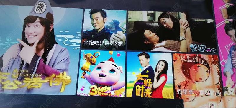

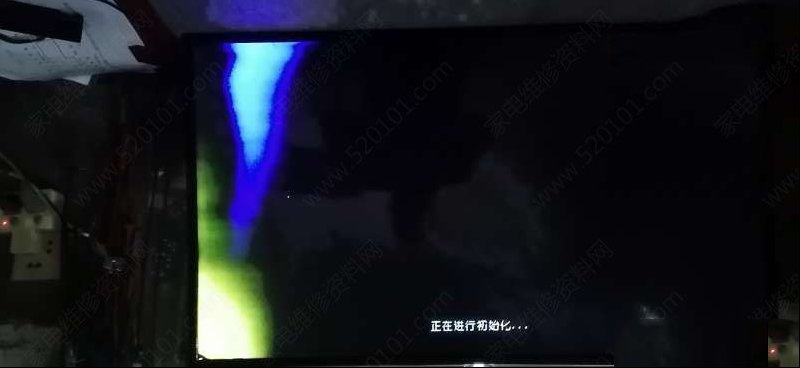

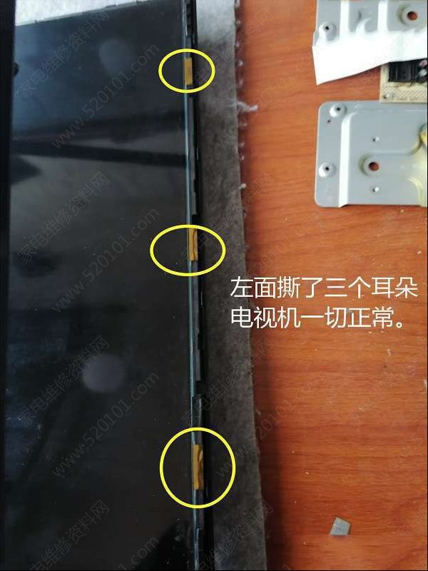

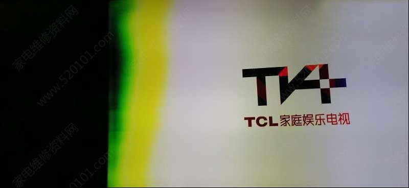

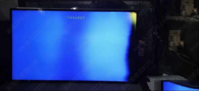

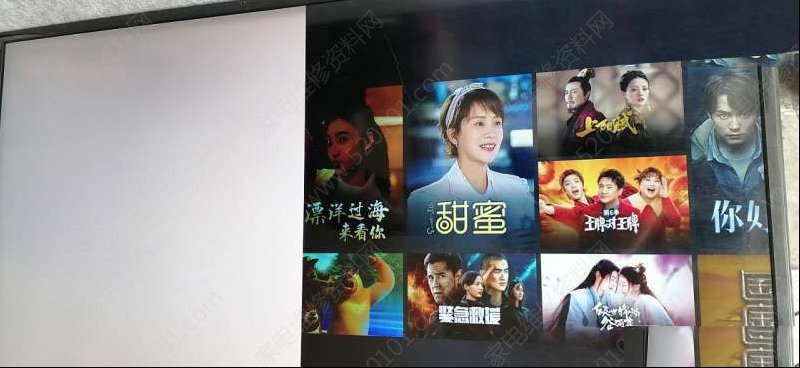

    收到同行送来的故障机壹台TCL L42A71C液晶电视,故障表现是图像异常,有花屏、负像等异常情况,拆开液晶电视里面的液晶屏,是背光灯一条,88颗灯珠,分成4组,每组22颗,测试基本正常的。逻缉板和边板一体的,最后经过同行的指点,撕掉左边3个耳朵后,图像一切正常,故障修复(此维修操作有一定的风险,非专业维修人员请谨慎操作!)。
