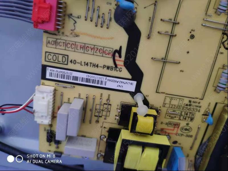

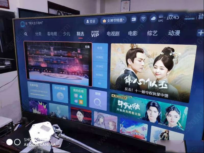

摘要: 最近维修收到其他维修同行的一台TCL55A950C液晶电视,故障表现为背光灯条坏,这个曲面电视机屏幕很薄,本来想换灯条全部,结果开屏发现灯条有一组只坏了一个,于是询问用户,用户说电视机不到三年,于是决定换灯珠修复, ...
    最近维修收到其他维修同行的一台TCL55A950C液晶电视,故障表现为背光灯条坏,这个曲面电视机屏幕很薄,本来想换灯条全部,结果开屏发现灯条有一组只坏了一个,于是询问用户,用户说电视机不到三年,于是决定换灯珠修复,结果换了灯珠测试电流300多毫安,于是去掉和灯珠串联的电阻,只留下两个15欧电阻,结果电视机试灯条半天不出问题,后来装上屏幕发现我在用电视机自己搜索数字频道过程中,电视机背光保护了,但是电视机再开机观看电视剧电视机正常。
         后来也发现电视机观看中我去调节背光电流,减小到一定时候,电视机背光也要保护,我分析是减小背光电流太小,背光板出现了过压保护,后来装上两个56欧电阻试机,电视机不再保护,这个时候测试电流,发现这个电视机背光电流随图像亮度在变化,最大到150ma,估计这款电视机背光电流受主板图像信号控制,类似于CRT电视机三个枪束电流控制电路,图纸是一张参考图,感觉和该电源板差不多。
