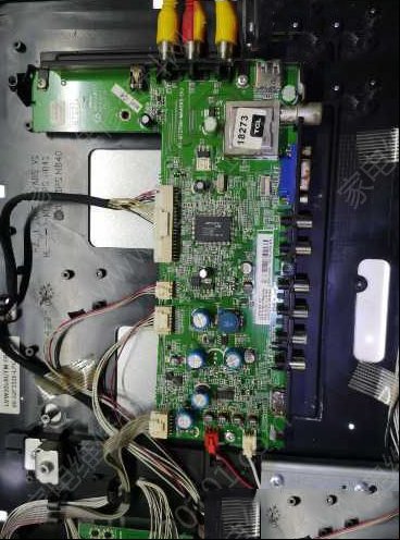

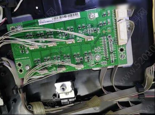

    收到同行送来的故障机壹台TCL L32F3320B液晶电视,故障表现为反应不定时黑屏屏闪,在维修部里试机十多分钟问题出现,上网查询该机有通病,拆机维修进行技改,将Q635三极管取下,试机故障机修到这里,终于修好值得探讨。。维修的时候注意,此机器有7个插头与灯珠相连,任意取下一个插头屏内对应灯珠不亮,屏亮度有点变化。
