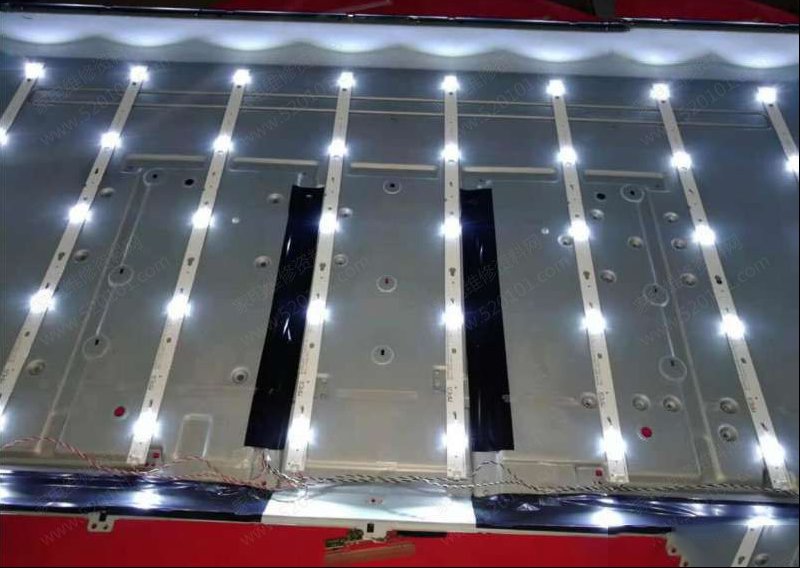

    一客户说他家前几年网购的收到其他维修同行的一台TCL D55A710液晶电视使用了三年多一点,就出现了灯条故障。故障表现为是开机一分多钟之后图像一下暗一下亮,开机正常时候发现右上角和下方右有黑斑,判断为灯条故障。拆卸电视机后通电试机,测试果然坏了两颗灯珠。
        接着让同行送来灯条,同行说该机有两种供电模式有一种必须技改一下,调低电流,否则换上去的灯条也不是很耐用,刚好这种必须技改,动手开始。
      新灯条装好,技改之后真的灯光比较柔和,光线不是很刺眼,如下图所示。

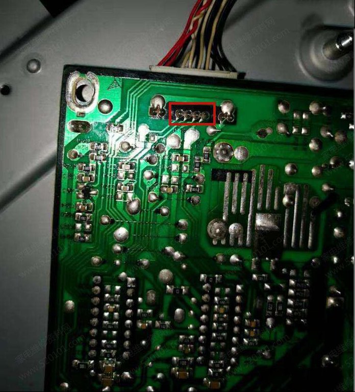

       技改过程其实很简单,就是把灯条的接口四个回路点短接就可以了,下图是未改过的接口。方框内四个点短接就行。

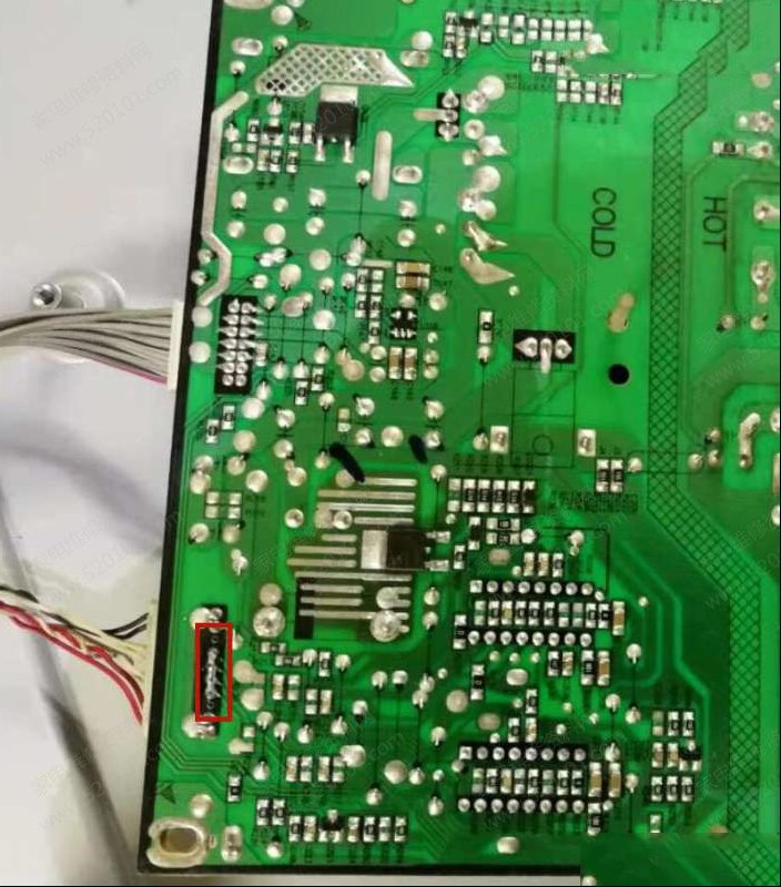

  短接后的接口

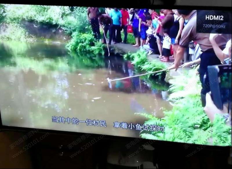

     试机一切正常。
