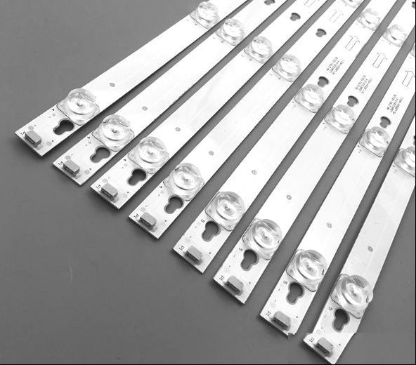

    最近收到同行送来的故障机壹台TCL D55A620U液晶电视,故障表现是开机几分钟后屏闪,从后盖掀开一颗螺丝看孔内是背光在闪,一般情况是灯条坏了。换新后为了可靠性,需要降流使用。
        网上卖家提供的方案是,拆掉一只功率管源极处的反馈电阻,结果没有效果,查资料发现GB98A的2脚是电流设置端,外接两个电阻接地,都是是十几K。此机背光是两个GB98A芯片,四路输出,每个芯片有两路输出。测量技改前的背光电流是150mA,将其中一个GB98A 2脚的电阻R240  12k串接了一个4.7k电阻,再测量电流降到95毫安,比较满意,又将另外一个GB98A 2脚R241用同样的方法技改,也达到满意的结果,至此修复完成。在改电流时一定要注意先测量技改前电流,然后再增减电阻值,由小到大增减阻值,避免电流太大烧毁灯珠或背光电路板,电流太小背光没有输出,一般是增大GB98A 2脚的电阻值使电流降低。GB98A在TCL液晶电视使用比较多,本人已经改过二十多台,用户都使用多年了,没有一个灯条再坏的。
