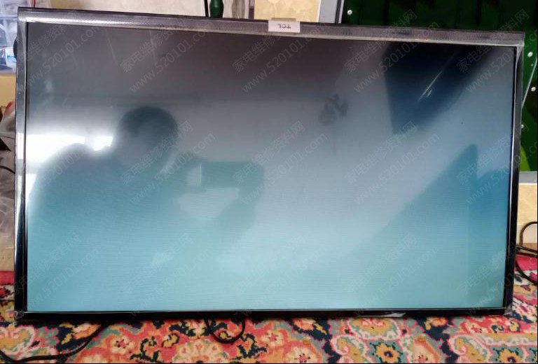

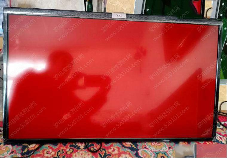

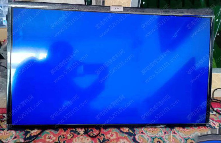

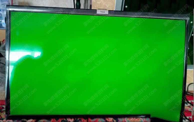

摘要: 收到同行送来的故障机壹台32寸TCL液晶电视,型号是32F6H,故障表现为是更换液晶屏灯条后,装机然后试机屏可以正常点亮,只是无字符显示,屏幕轮流出现红绿蓝灰屏状态,这是一种屏自检状态,此类故障一般是逻辑板上收不到对 ...
    收到同行送来的故障机壹台32寸TCL液晶电视,型号是32F6H,故障表现为是更换液晶屏灯条后,装机然后试机屏可以正常点亮,只是无字符显示,屏幕轮流出现红绿蓝灰屏状态,这是一种屏自检状态,此类故障一般是逻辑板上收不到对线的信号导致的,最后检查出是屏线接触不良造成的,重新安装屏线后故障修复。
