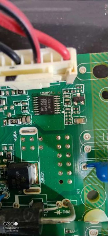

摘要: 收到同行送来的故障机壹台TCL液晶电视,型号是L32F3303B,客户诉说没电源,通电试机红灯不亮,拿到维修部,打开壳子,变压器次级,背光供电的sr320两个,击穿一个,换上新的肖特基,通电还不行,再次检测,电源初级保险 ...
    收到同行送来的故障机壹台TCL液晶电视,型号是L32F3303B,客户诉说没电源,通电试机红灯不亮,拿到维修部,打开壳子,变压器次级,背光供电的sr320两个,击穿一个,换上新的肖特基,通电还不行,再次检测,电源初级保险丝已经断了,测量电源管70r900已经击穿了。
        看来是次级二极管短路引起初级的电源管损坏,检查初级其他部分没有问题,换上新的70r900玻璃保险,电源出来了,红灯亮了,按了待机键,问题又来了,背光不亮,屏幕有微弱的图像出来,检测背光输出口两路瞬间有47V,看来又是灯条了,直接开屏,老规矩,全部灯珠都换掉,背光点亮,为了灯珠能长久,又做了技改,此机背光芯片为MP3398,把6脚输出的并联两个电阻,去掉大的那个,一个120k,一个7.8k,要去掉小的,留大的话,背光会很暗,直接去掉小的那个,在测背光输出由原来的47v降到46v,处理完毕后故障修复。
