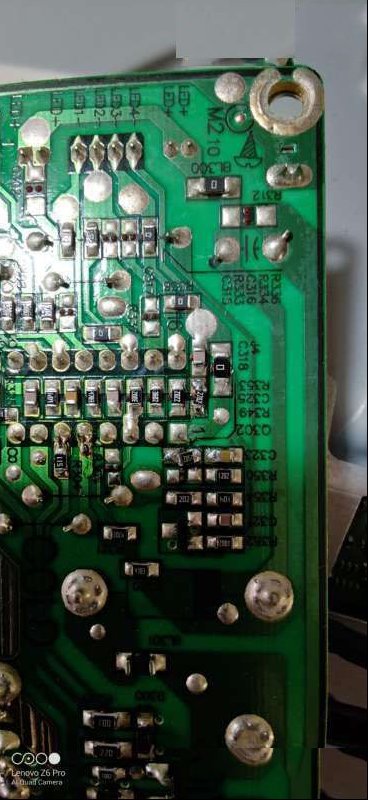

TCL L40E5800A-UD液晶电视灯条技改方法
2023-4-29 09:56| 发布者: 开心| 查看: 96| 评论: 1
摘要: 针对TCL L40E5800A-UD液晶电视,该机背光芯片使用的是CB98ADN,找到第二脚,外接的三个电阻R341、R314、R353,分别为2202 2202 1502 拆掉1502即可降低电流,拆另外两个2202 任意一个会背光保护,只能拆15 ...
    针对TCL L40E5800A-UD液晶电视,该机背光芯片使用的是CB98ADN,找到第二脚,外接的三个电阻R341、R314、R353,分别为2202 2202 1502 拆掉1502即可降低电流,拆另外两个2202 任意一个会背光保护,只能拆1502。
