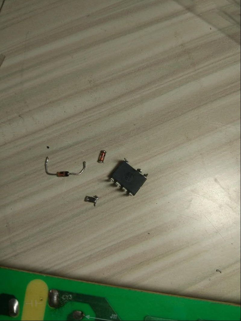

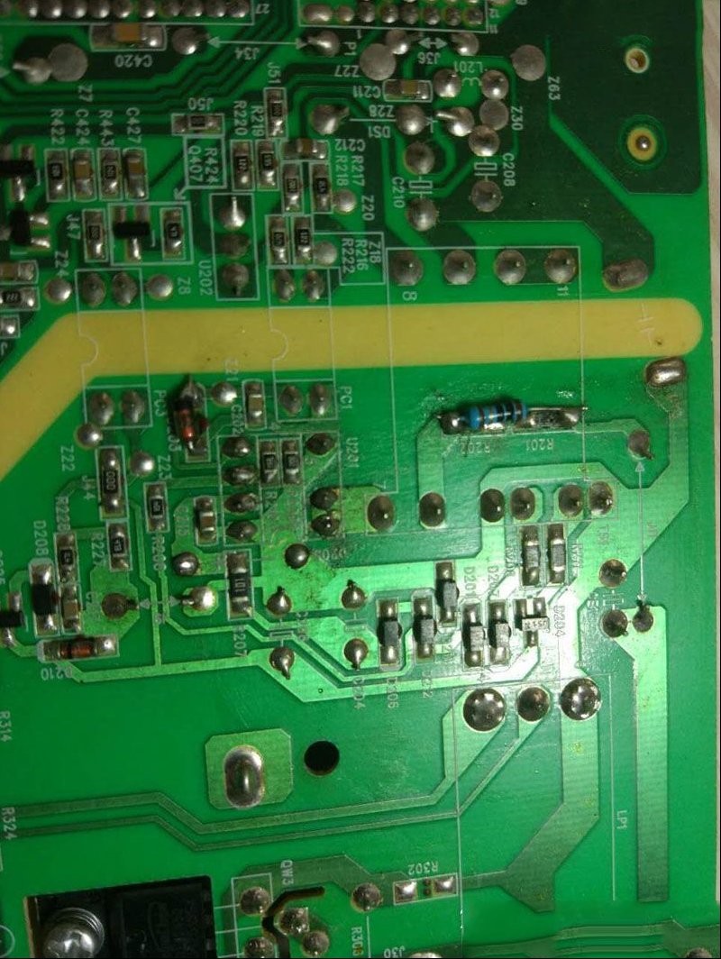

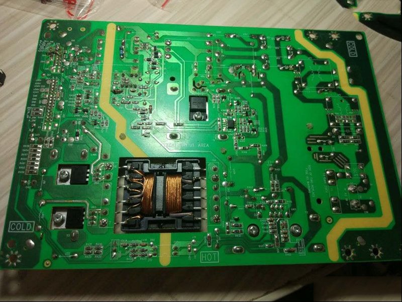

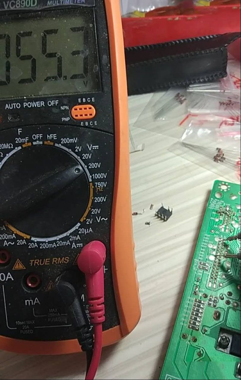

    收到同行送来的故障机壹台TCL 40寸LED液晶电视,故障表现为开机没有反应,拆开机器检查电源板无5vsb电压,回想到以往维修的案例,这个应该属于TCL此款液晶电源板的通病,于是更换6.8v,18v稳压二极管,一个限流电阻,VIPER17L厚膜IC之后,故障修复。
