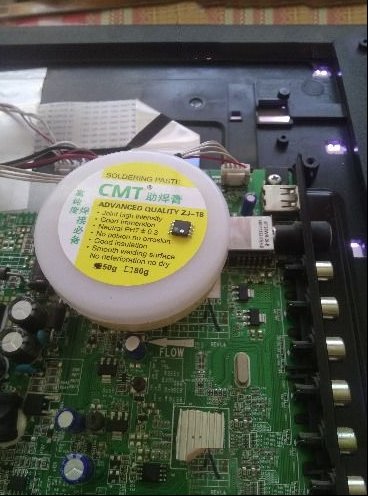

    收到同行送来的故障机壹台TCL  L32F3309B液晶电视,故障为指示灯常亮,用遥控和本机按键均不能开机。本机为三合一主板,测量电源输出正常,几路3.3V  2.5V 1.8V都正常,CPU核心供电也正常。怀疑本机数据有问题不能正常引导开机程序,本着“先软后硬”的原则,重新数据写入后开机正常。(数据下载在本文末尾处)
