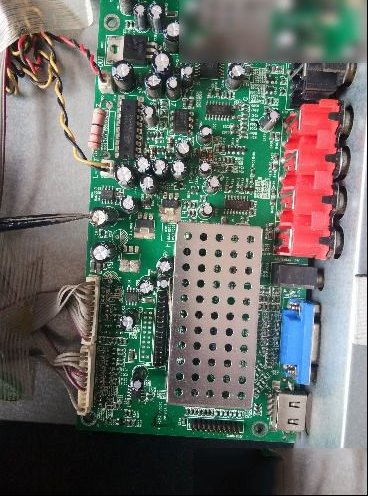

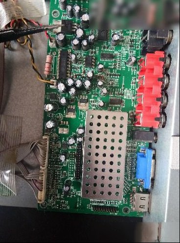

    收到同行送来的故障机壹台TCL L24F09液晶电视,故障表现为不开机插上信号线通电试机红灯亮,按面板待机键蓝灯亮但无光无声也无暗影,拆开机器后检测电源板各路输出电压正常,测试背光灯也正常,测试主板上各个稳压管输出电压发现U105(CW7805)没输出,往前查到U104(9435A)1.2.3脚10V左右,4脚5V左右,5.6.7.8脚5V左右,正怀疑它时发现旁边的C538(16V/470uF)顶端有漏液现象,果断换掉后再试机竟然正常了,测试其它部位没发现异常,触摸各芯片表面也没有太热,装机试机,一切正常。
