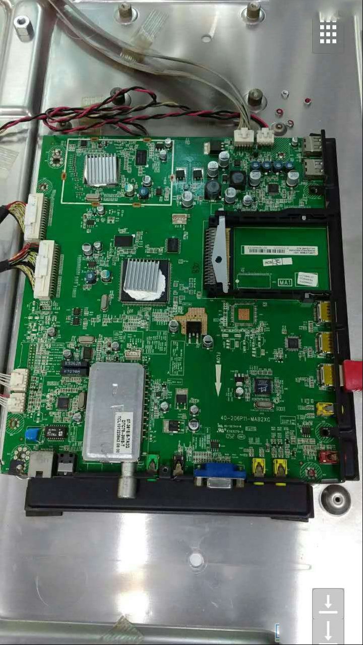

摘要: 收到同行送来的故障机壹台TCL L46P21FBDE液晶电视,机器板号40-206P11-MAB2XG,机芯是V8-M206P10-LFIV083,客户送来时说别人拆机看过,说坏了方铝块,找不到配件。我寻思哪来什么方铝片,我估计是指散热片下的那种大芯片。 ...

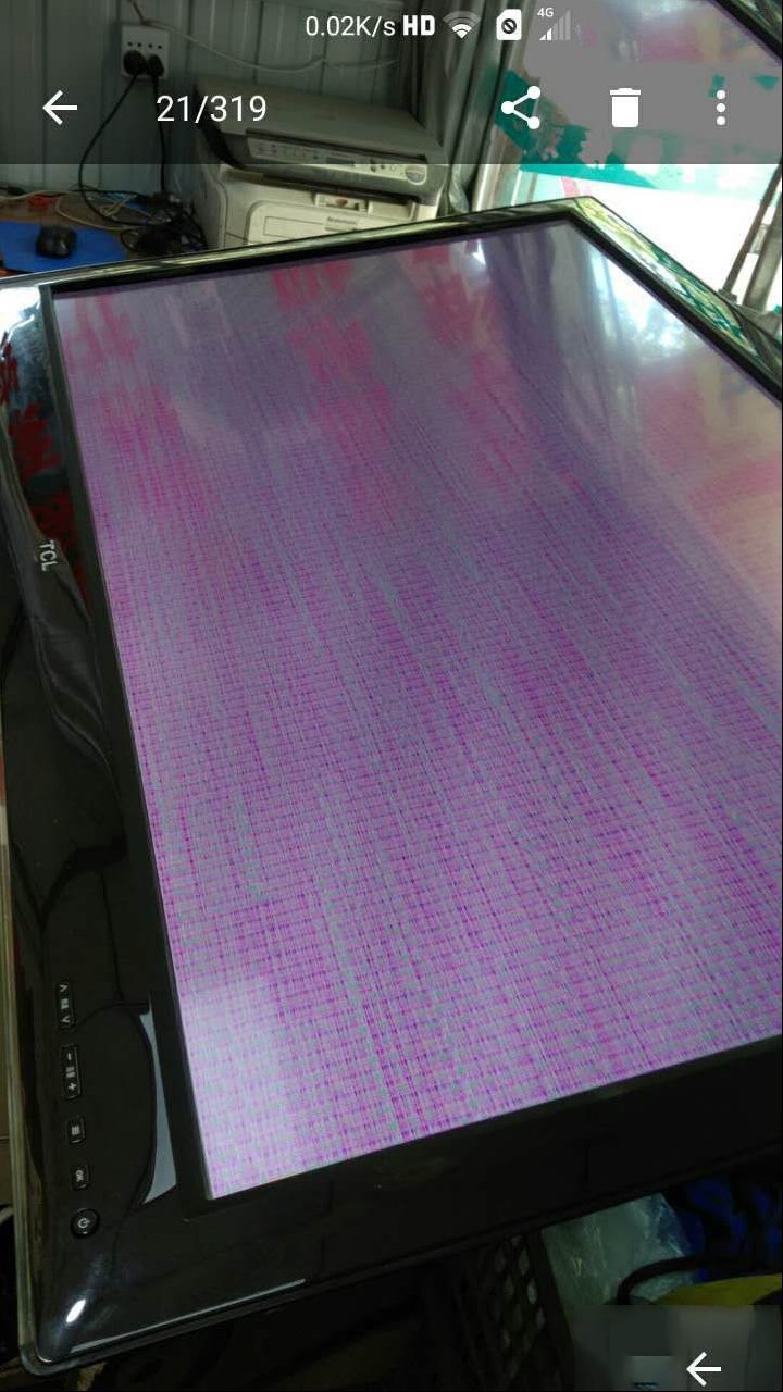

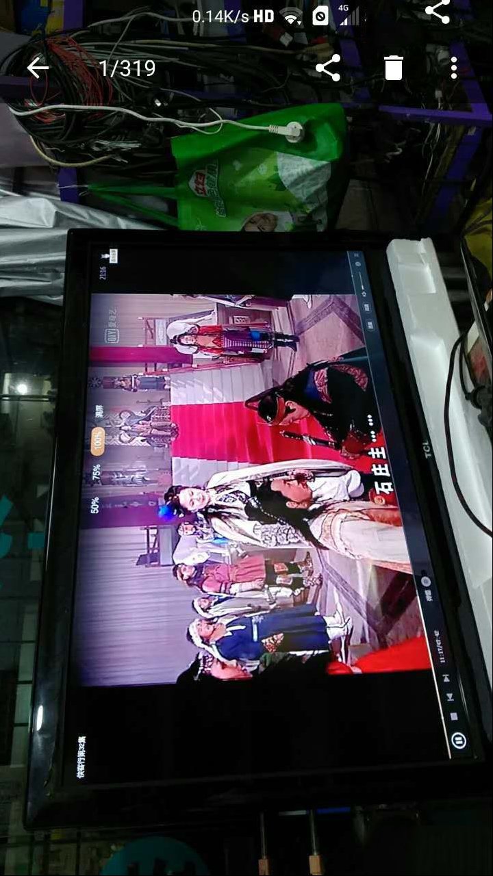

    收到同行送来的故障机壹台TCL L46P21FBDE液晶电视,机器板号40-206P11-MAB2XG,机芯是V8-M206P10-LFIV083,客户送来时说别人拆机看过,说坏了方铝块,找不到配件。我寻思哪来什么方铝片,我估计是指散热片下的那种大芯片。开机红色花屏,半分钟后变绿,然后又出现图像,但有花影。
  首先检查屏线,碰触按压无反应,擦洗后也一样。怀疑逻辑板,量各电压无异常。想点屏,无奈看屏线好似是双10位高清屏,手头点屏仪受限。又拆开屏边板量来量去也没发现什么异常,问题应该在主板。

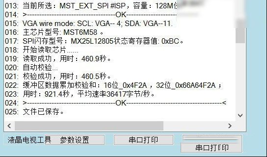

  决定刷程序试一下,T了一个数据,可读取备份后,写入时竟擦除解锁失败,只好放弃试刷程序。又对主板各关键电压一通测量,也未有任何发现,陷入困境。

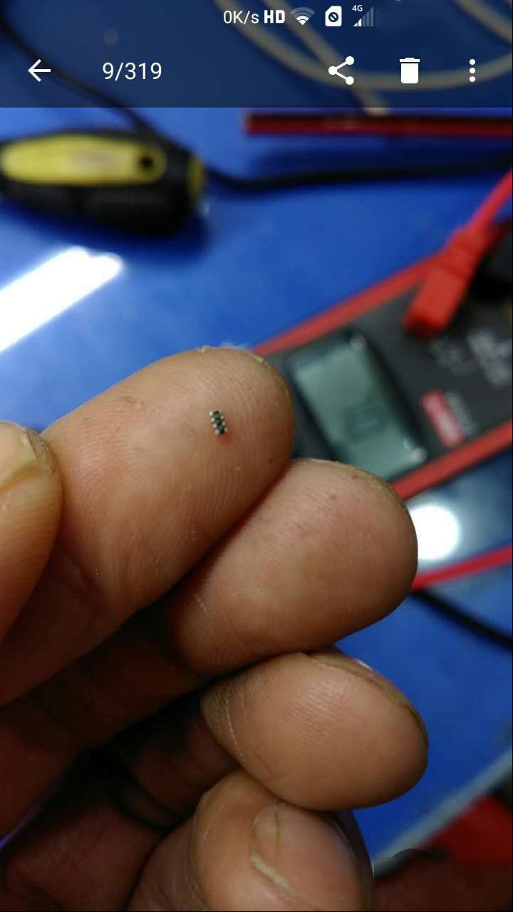

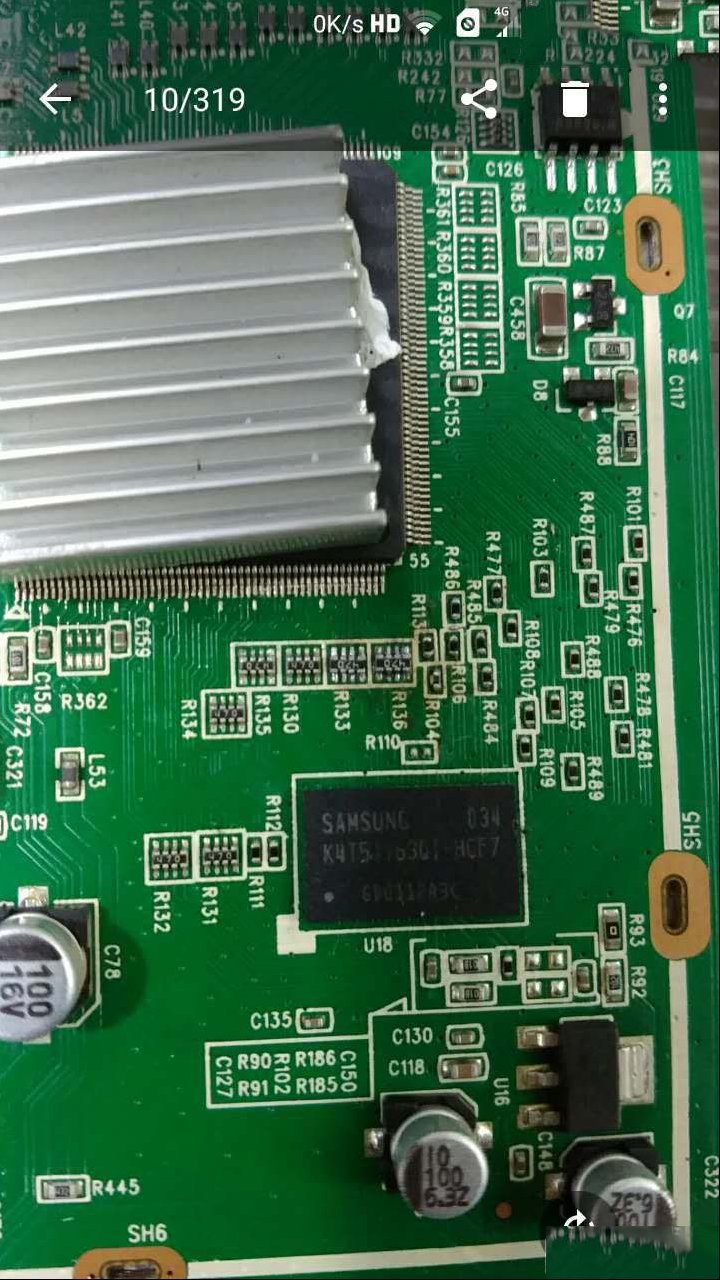

  晚上在网上看了一下,这块主板竟要3-4百多银子。于是百度了好久,有很多人说是倍频电路问题。于是下意识用手在此部分感摸一下温度是否异常,结果摸到其中一处排阻时,花屏颜色有变化!高兴之极,就是这了,要么脱焊,要么过孔不良,左焊右焊,量来量去发现R133和R136两个47欧排阻分别有部分几兆欧大,果断更换。通电试机一切正常!试看一天多仍无故障。
