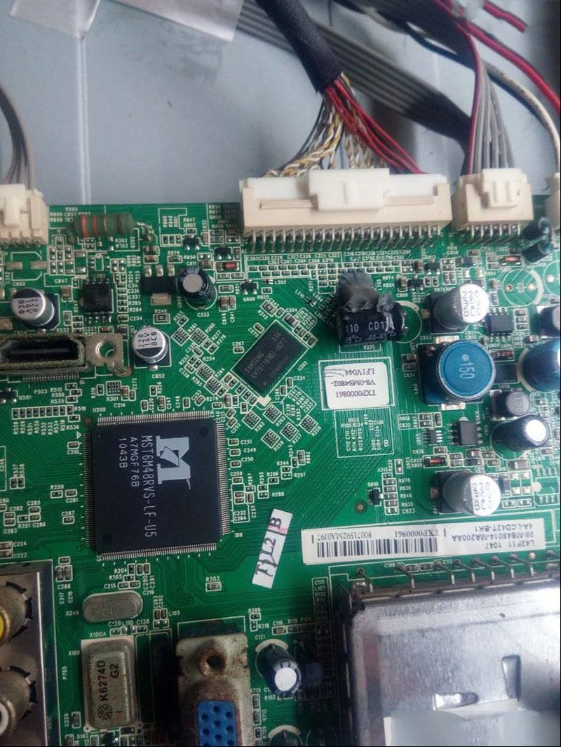

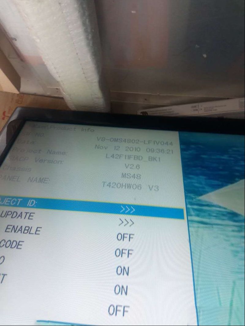

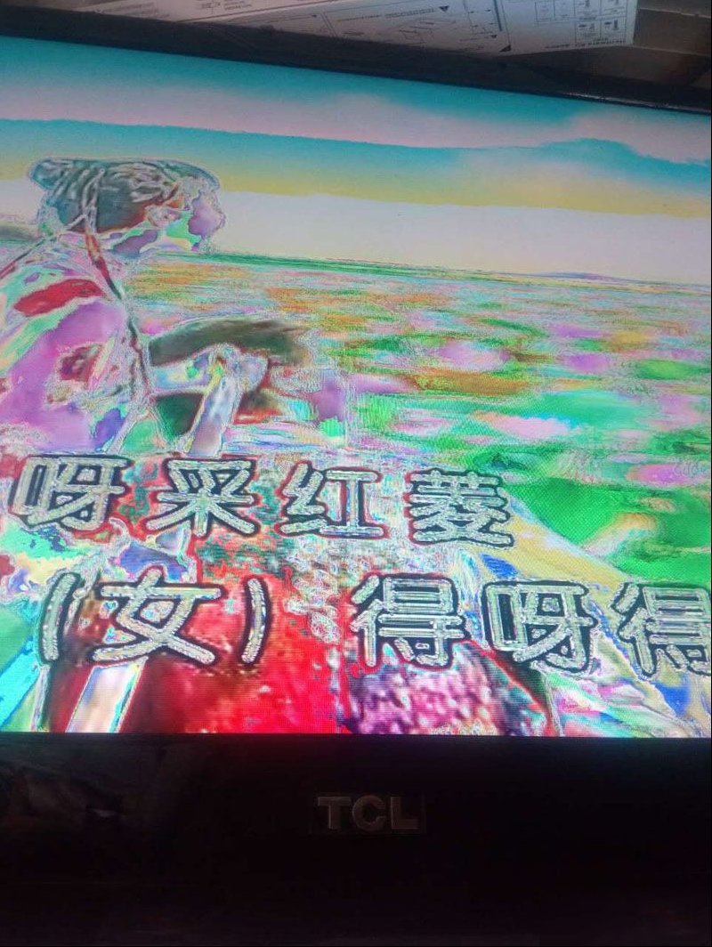

    收到同行送来的故障机壹台TCL L42F11液晶电视(MS48机芯),此机芯花屏常见的故障有四种表现:1、LVDS线松:临床表现表现为时好时坏,捉摸不定。冷机正常为热机花屏较常见。故障维修大家都知道不说了。2、逻辑板AS15坏:临床表现表现为一直坏且花屏图像发白,层次感模糊。越亮越差。AS15烫不能下手,换掉AS15就好。注意:AU屏用。3、LVDS上电排阻L203--L210变值:临床表现表现为一直坏不会好,较少见的一种,电阻法即可判断。不过焊此排阻要点功力。4、U203 25Q32数据出错:临床表现表现为一直坏不会好,今天又来一例。进总线查看即可。

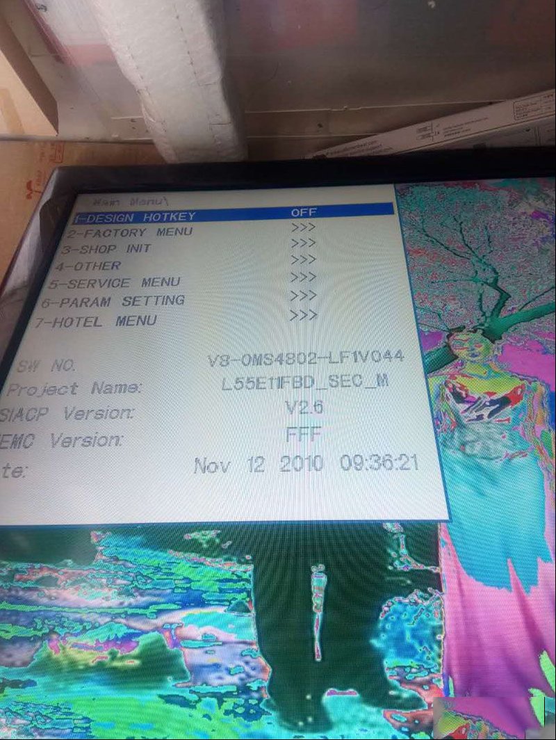

         进总线方法:对比度+1950 看看屏参数据即可,调整ID配屏过来就好。这个ID配屏42的变55的了,调整就好了。
