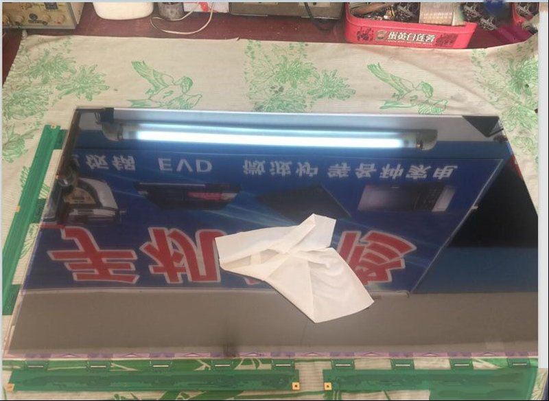

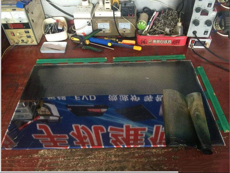

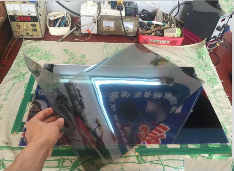

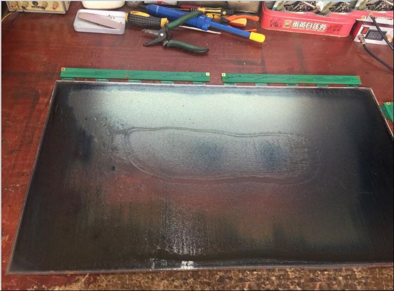

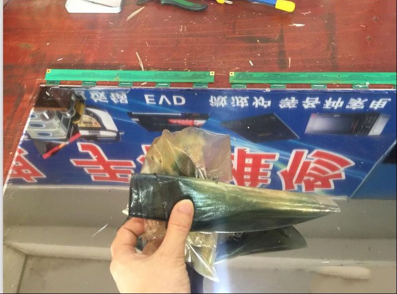

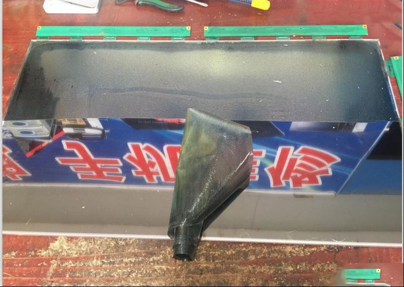

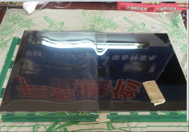

    近期收到同行送来的故障机壹台TCL液晶电视,故障表现为是模糊、发白,这是典型的屏幕膜坏,特把整个贴膜过程发上来,供广大网友维修参考。
  故障表现为
  拆下来的屏幕
  看见内膜已经起皱纹
  从屏角撬起膜
  撕下
  撕下来的膜 有股臭气 特别难闻
  新买的内膜
  擦干净屏幕贴上 这里是贴到一半时的状态
  贴完 收工
