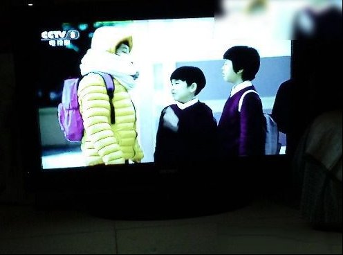

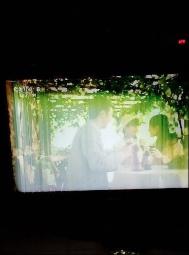

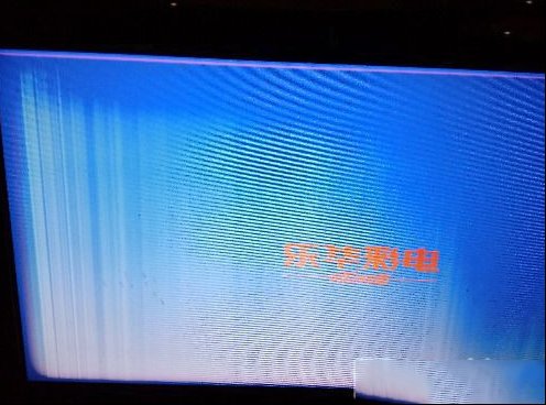

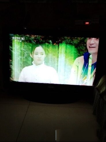

摘要: 收到同行送来的故障机壹台乐华LCD32R29液晶电视,故障表现是冷机开机正常,收看半小时以后开始出现花屏故障,如下图所示,故障中拔掉逻辑板与主板插线,过一段时间在插上图像正常,过几分钟故障重现。经过一番排查,发现 ...
    收到同行送来的故障机壹台乐华LCD32R29液晶电视,故障表现是冷机开机正常,收看半小时以后开始出现花屏故障,如下图所示,故障中拔掉逻辑板与主板插线,过一段时间在插上图像正常,过几分钟故障重现。经过一番排查,发现是逻辑板上的问题,SM4108的-12V低只有-9.04V造成的此故障,用一个35k电阻将RD42一端与地串连后电压升到-11.69V电压后故障消失。
