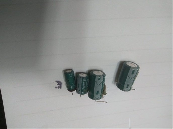

TCL L32C12液晶电视待机红灯亮无法开机检修思路
2023-4-29 09:56| 发布者: 开心| 查看: 98| 评论: 1
摘要: 收到同行送来的故障机壹台TCL L32C12液晶电视,故障表现是待机红灯亮,用遥控器开机刚刚看到开机画面就回到待机状态。根据现象怀疑是电源带负载能力差,拆开果然看到4只电容(C1081 1000UF/25V;C10391000UF/25V;C1023220 ...
    收到同行送来的故障机壹台TCL  L32C12液晶电视,故障表现是待机红灯亮,用遥控器开机刚刚看到开机画面就回到待机状态。根据现象怀疑是电源带负载能力差,拆开果然看到4只电容(C1081 1000UF/25V;C10391000UF/25V;C1023220UF/16V;C1021470UF/16V)鼓包了,立即更换4只电容,开机图像声音都出来啦,试机半天一切正常。
