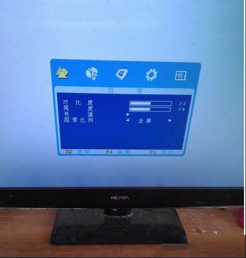

摘要: 今天说一例很奇特的故障,收到其他维修同行的一台乐华24寸液晶电视,这台电视的故障是图像显示不正常,屏幕不断的闪烁,闪烁的同时那些白条也跟着闪,如下图所示,当你第一眼看到这个故障表现为时,你第一时间反应的是什么 ...
    今天说一例很奇特的故障,收到其他维修同行的一台乐华24寸液晶电视,这台电视的故障是图像显示不正常,屏幕不断的闪烁,闪烁的同时那些白条也跟着闪,如下图所示,当你第一眼看到这个故障表现为时,你第一时间反应的是什么?那不用说了,肯定是屏,逻辑板,对吧?我也是这么想的。当然,客户也是这么想的,认为故障是复杂的。

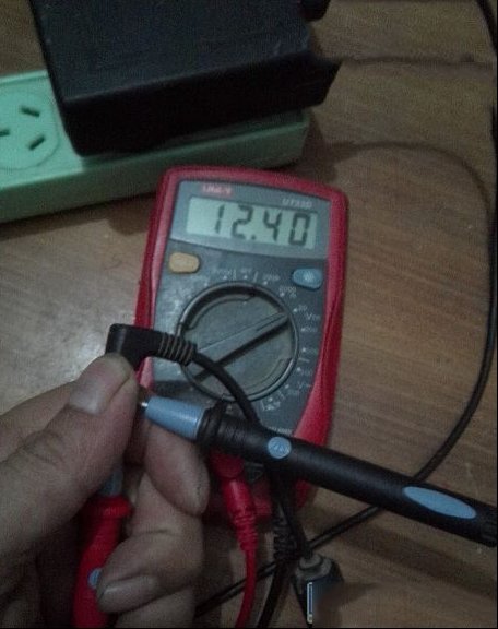

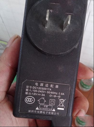

         我们看看这个电视是由这个12V电源适配器独立供电的,如下图所示。
         用万用表测量输出端,是这样的电压。这没毛病吧?万用表告诉你什么了?电源正常的?千万不要被万用表蒙蔽了。

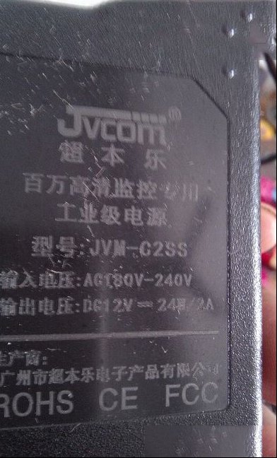

      按照常规操作,下一步肯定是拆机了,可是,你如果这样做,那就错了,这故障跟主机一点关系也没有,但你相信万用表。甚至于,弯路越走越远...我是顺手拿一个监控用的电源换一下。
        换了之后再试机,已经一切正常了,你再回头想想,假如你手头上暂时没有这个电源代换,你得该怎样折腾?

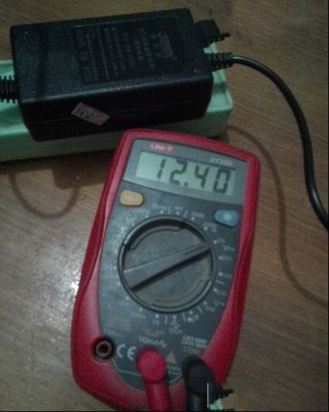

        到这里,一般上,大家都是维修结束了,直接给人家换一个电源适配器就行了。我觉得,还得继续追查原因下去,这样技术才会进步。原来的适配器输出的电压12V左右,这是正常的,但为什么不行?那么,那个监控用的12V盒子,又怎么能用,它输出电压是多少呢?

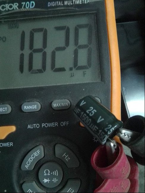

         这就尴尬了,也是12V左右。那原来的电源适配器究竟是怎么了?我第一时间想到的就是那个输出滤波电容,拿锤子敲开看看,取下这个电容测量,如图。
        外表完好的电容,容量却大大的减少,这就是引起故障的原因?由于找不到相同的电容,只找到一个25V/650UF的代换,换上之后,电视机一切正常了。
