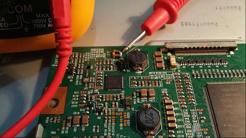

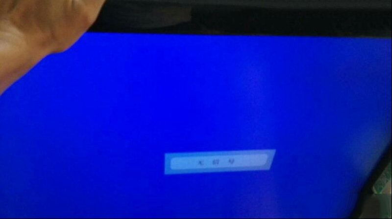

    一多年好友请我上门修他自己的液晶电视,二话不说马上赶到,一看电视早已被折开后盖,连主板也被折下,简单询问得知刚开始电视闪了一下变成三无,反复开关机也是如此,自己折开电视摆弄了很久又能开机了,但是只能看到灰屏,看到朋友很焦急,我也顾不上拍照。
         分析现在灰屏但能正常开关机,说明电源和主板基本正常,问题应该在屏电路,马上掏出万用表先检查逻辑板供电,发现逻辑板上12V供电有,但保险烧坏,取下逻辑板,用数字表二极管档测量红表笔对地显示0.5左右,黑表笔对地数值大很多,估计后级有直接连接的二极管另一端电路对地短路或集成电路坏,根据12V铜铂走向很快找到一编号D8的升压二极管另一端电路果然对地短路了,本着先简后繁的原则,先取下短路电路上体积较大的滤波贴片电容,当取掉第二个再测量电路已不短路了,单独测量取下的电容证实已坏,为了稳妥决定两个电容一起换掉,接上烧坏的保险,通电完全正常,免费维修结束。
         这次维修时间很急只拍了两张照,电视是TCL的,型号没来得及看,分析刚开始三无可能是12V保险没烧断,电源短路保护了,经朋友反复折腾终于烧断保险,电源解除保护,所以又能开机了。
