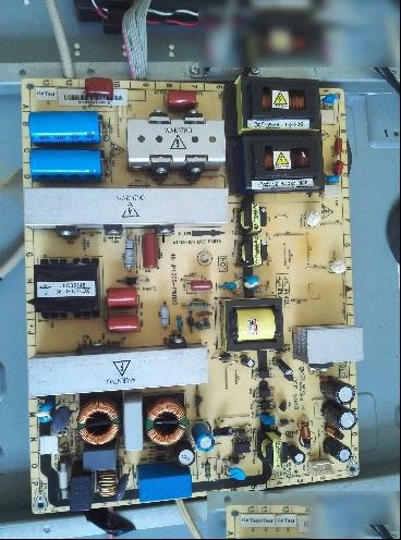

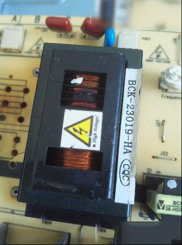

    收到同行送来的故障机壹台TCL 42V10FBE液晶电视,用户说机内冒烟,最后无图。拆机检查,看到电源板用的是代用板,高压线中间一段烧焦,想用我手里的一个电源板修复,可是装机后,发现开机背光一亮就灭(原来的代用板还能用,用原机板是为了可靠,因为保护电路完善),查其它电路也没有发现问题出现在哪里,用户追得急,只好将保护去掉,将9926A 15脚定时电容上并联了一个5K电阻,使保护电路失去作用,开机图声正常,叫用户拿走电视,有问题再联系我。结果用户看了两天说屏幕一半亮一半暗。用户送来机器,拆开检查,发现有一只高压变压器烧了,这是才明白原来背光一亮即灭是这只变压器搞得鬼,换新后,把原电路恢复,开机一切正常。
