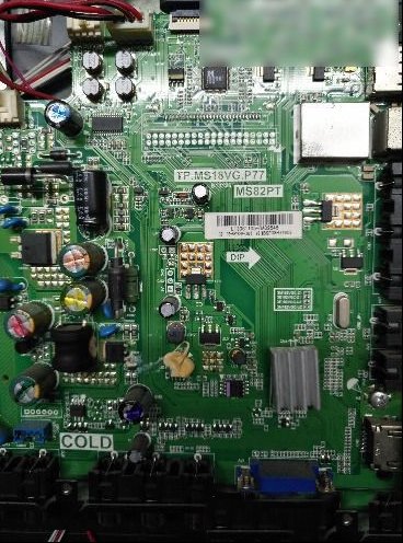

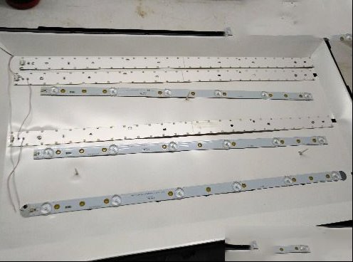

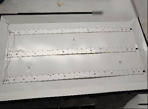

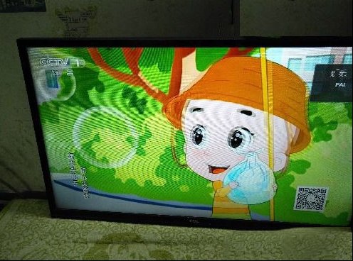

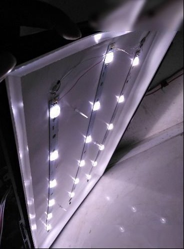

    收到故障机一体爱TCL L323309B液晶电视,故障表现为有声音,但是无图像,拆机测LED为34.7v,按开机键LED电压升至93V随之降至40.6V,有声无光,用LED测试仪能点亮屏,图像出现,于是对主板进行检查,未发现问题,经反复开机,图声又好了,测LED 48.3V,有事把机放一边,回来再开故障依旧,果断拆屏,发现有多个发光二极管坏,更换一套之后,故障机修到这里,终于修好值得探讨。。
