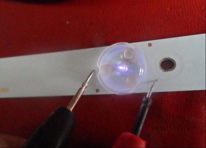

    本人有收到其他维修同行的一台乐华32寸液晶电视,是灯条故障,这个机器放在家里很久了,近来无事,于是决定今天下午拆屏,第一次拆,别提那个小心了,我什么工具没有只好让屏立着往下弄,折腾了半天终于看到了灯条,拆一步看一会因为第一次,可是看到灯条也看不到是哪个灯坏,网购的测量仪还没到,经过师傅的指点,于是用指针万用表10K档就可以一个一个灯珠测量。
        大家也可以用数字表二极管档,两表笔脚上绑大头针,找准LED单灯引脚附近的敷铜板(表面有油漆也不要紧,反正针尖用点力能扎穿)进行检测,不亮灯的再重点查。(晚上关了灯用数字表二极管档可以看到正常的灯珠发光,白天也能看见不过太暗需要仔细分辨)
        这是灯珠外面罩了个聚光罩,背光用LED灯珠没有三脚的,用背光测试仪测量每组灯条接线处标有+—极,那组灯条不量就是哪组灯条有问题,然后一个一个的测量好坏。没有背光测试仪就用数字表二极管档测量灯珠旁边露出的铜箔点,一个一个的测。
