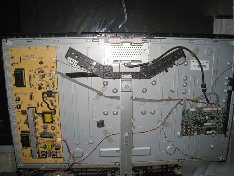

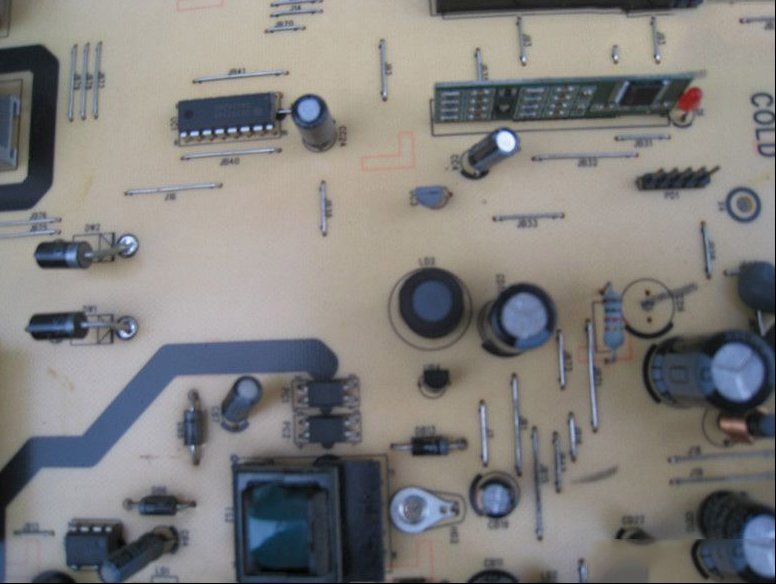

摘要: 收到同行送来的故障机壹台王牌L40F11电视红色指示灯亮遥控按键无反应,打开机壳上电看见二合一班上红色指示灯闪三次为一周期,故障在主电源上,指示灯亮说明待机电源无问题。断电测量24V整流管DW1.DW2,短路!拆下一端测 ...
    收到同行送来的故障机壹台王牌L40F11电视红色指示灯亮遥控按键无反应,打开机壳上电看见二合一班上红色指示灯闪三次为一周期,故障在主电源上,指示灯亮说明待机电源无问题。断电测量24V整流管DW1.DW2,短路!拆下一端测量确实有一只击穿,型号是肖特二极管SR3100(3A100V),手里有肖特二极管SR5200(5A200V),换好后上电,板上故障灯熄灭,电视开机图像声音正常。
