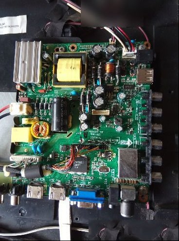

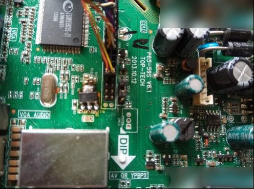

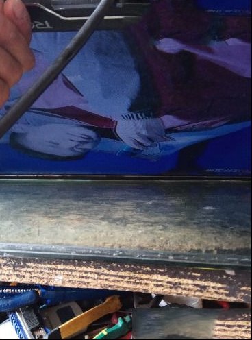

    收到同行送来的故障机壹台乐华32L50液晶电视,故障表现为二次开机时好时坏。拆开机器,此机器采用了组装一体板P65-59S V6.1。拆机检测供电电压基本正常,只有屏电压没有。围绕此故障查找,测1117正常该有的3.3V电压只有2.1V,于是果断更换,更换之后故障修复。
