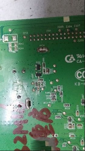

摘要: 收到同行送来的故障机壹台TCL L32F19液晶电视,故障表现为是开机半分钟才启动,然后要重启几次才能开机。最先的想法是电源滤波不良,因为有收到其他维修同行的一台机器电源板一样的,直接代换试机,故障没变。确定故障在主板上。上网查资料 ...
    收到同行送来的故障机壹台TCL L32F19液晶电视,故障表现为是开机半分钟才启动,然后要重启几次才能开机。最先的想法是电源滤波不良,因为有收到其他维修同行的一台机器电源板一样的,直接代换试机,故障没变。确定故障在主板上。上网查资料得到n201主芯片139脚是复位脚,查得板上只有一个贴片电容,此脚电压在0.8-1.4v直接波动,显然是不对的,后来翻过主板,找到了复位电路,原来在反面,断开r004,139脚电压反而变高达2.4v,而复位电路q001集电极为0v,因为是高电平复位的,所以判断复位电路良好,故障在芯片上。再次在网上找,发现有5v滤波电容不良的故障先例,于是更换c834,结果故障机修到这里,终于修好值得探讨。。再测139脚电压,始终为0.85v左右,至此维修结束。
