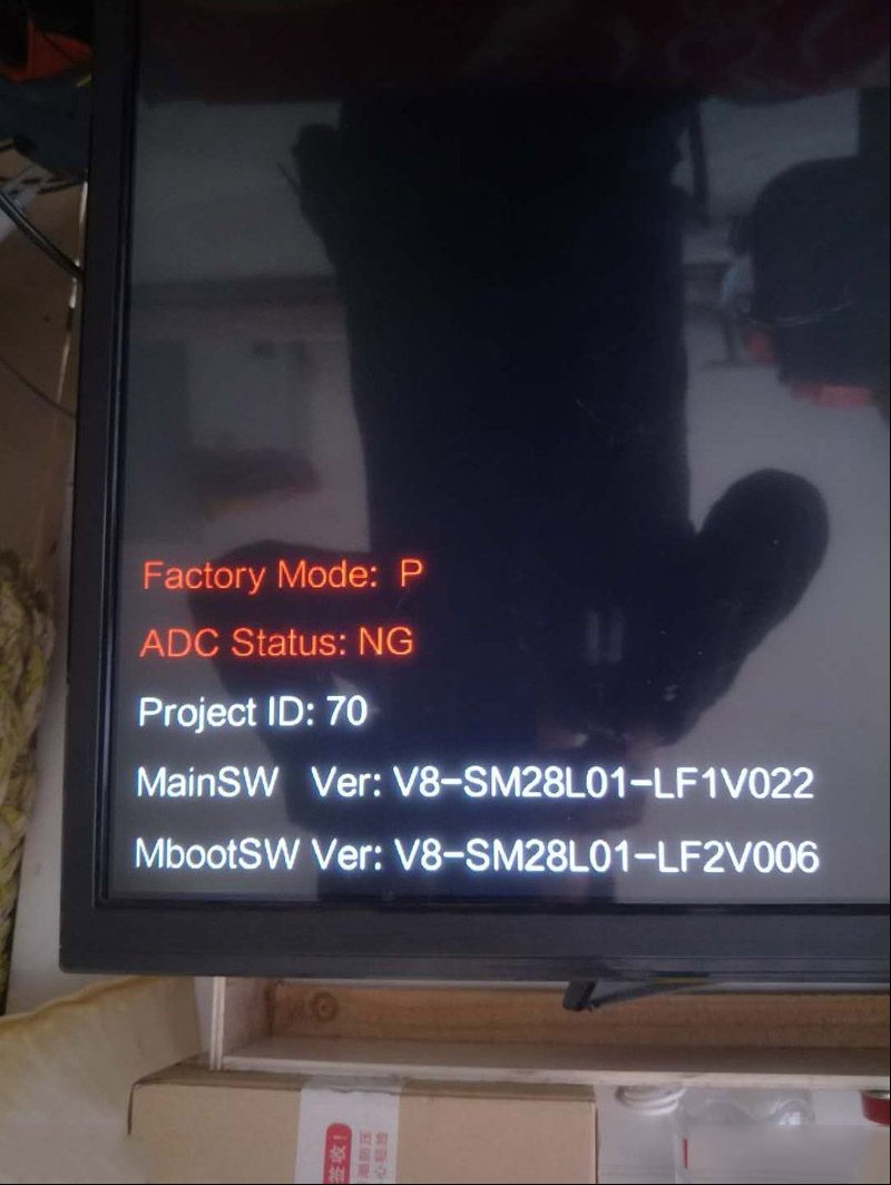

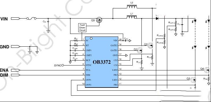

摘要: 收到同行送来的故障机壹台TCL牌LE42D8800液晶电视,故障表现是开机显示图标后即关机,有时能正常启动但也显示图片上的英文字母,拆开机器用点灯仪检查灯珠正常,后查得为背光保护。该背光芯片有两路输出和两路保护,拔掉 ...

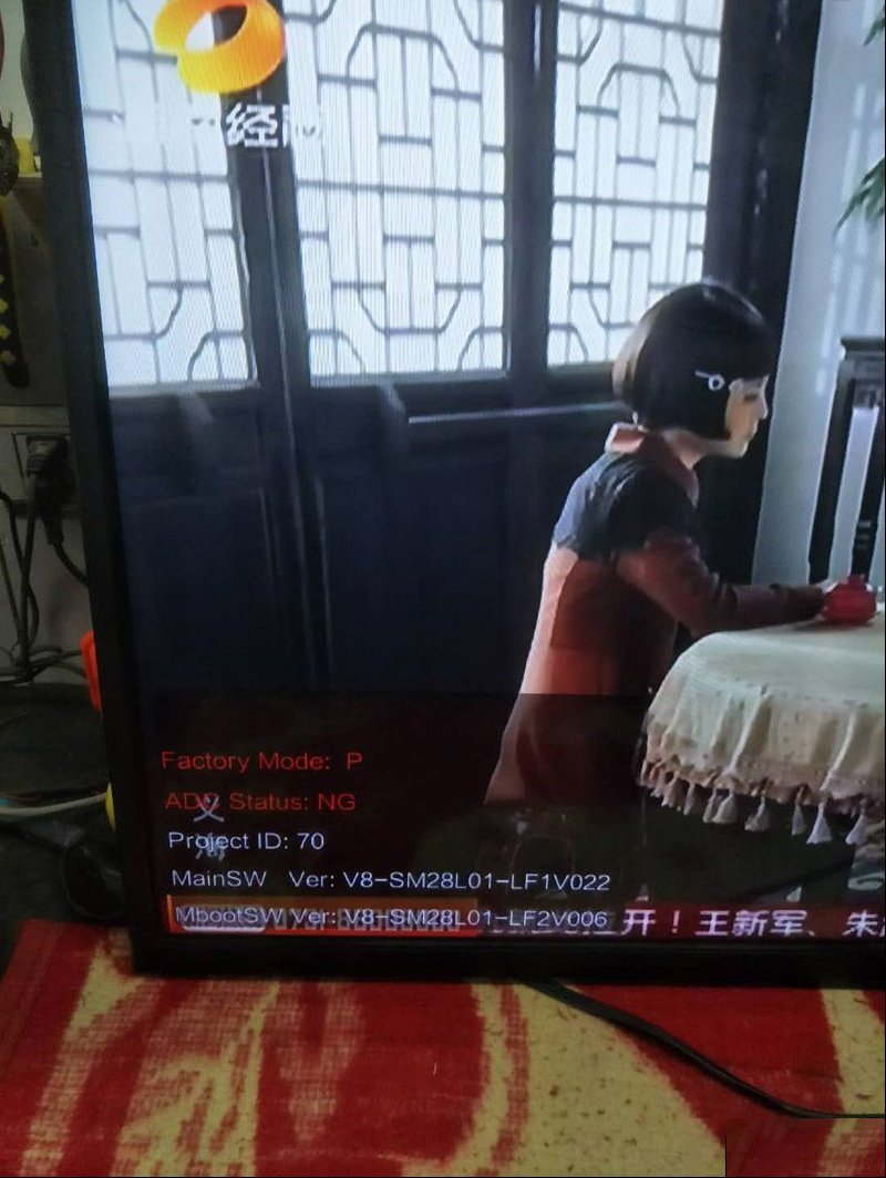

    收到同行送来的故障机壹台TCL牌LE42D8800液晶电视,故障表现是开机显示图标后即关机,有时能正常启动但也显示图片上的英文字母,拆开机器用点灯仪检查灯珠正常,后查得为背光保护。该背光芯片有两路输出和两路保护,拔掉上半部背光机子能开机了,将背光OB3372的9脚与原电路断开并与10脚短接故障机修到这里,终于修好值得探讨。,但左下脚一直有英文闪烁(如下图所示),解决的办法是在对比度一项输入9735,把第一项关闭即可。
