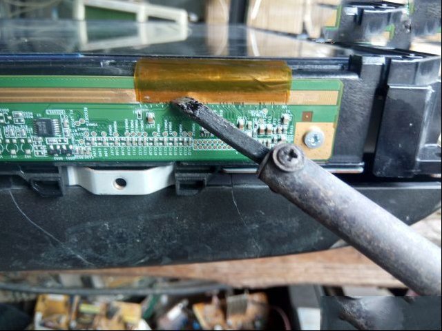

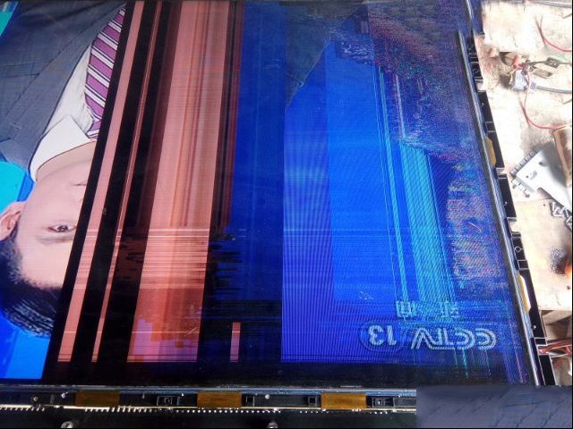

    收到同行送来的故障机壹台TCL L42E9FBD液晶电视,故障表现为花屏,一半正常,一半不正常,具体如下图所示,拆开检修,动一动最边上的屏线。

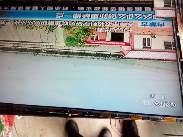

  画面有反应,说明软排线虚焊,用烙铁焊一下,直至正常为止,故障机修到这里,终于修好值得探讨。。
