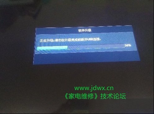

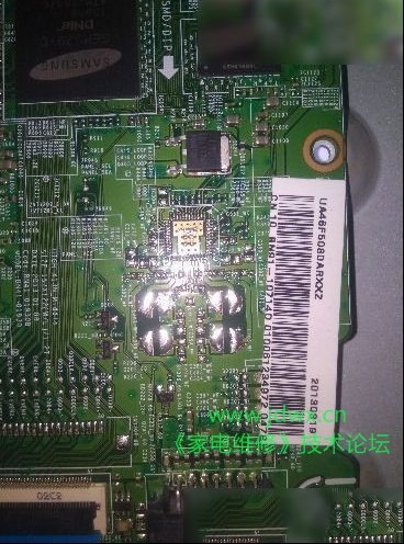

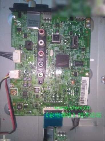

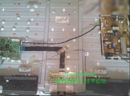

摘要: 收到同行送来的故障机壹台三星46寸UA46F5080AR液晶电视,说是不好开机,有时候插拔几次电源就行了,这几天怎么弄也不开机了。拆机测量不开机时各路电压都正常,就是上屏电压没有,背光不亮。电源板确定没有问题了,主板 ...
    收到同行送来的故障机壹台三星46寸UA46F5080AR液晶电视,说是不好开机,有时候插拔几次电源就行了,这几天怎么弄也不开机了。拆机测量不开机时各路电压都正常,就是上屏电压没有,背光不亮。电源板确定没有问题了,主板关键点电压也正常。只能怀疑程序有问题,在网上下载了升级程序复制到U盘根目录联机等待一分钟后提示存储设备已接入,菜单找到升级项目确定等待大约5分钟升级成功。这台机器不开机的状态下是没有办法升级的,只能用编程器写入,我是反复插拔到主板的电源线偶尔开机了,再接入U盘升级。再试故障机修到这里,终于修好值得探讨。。
