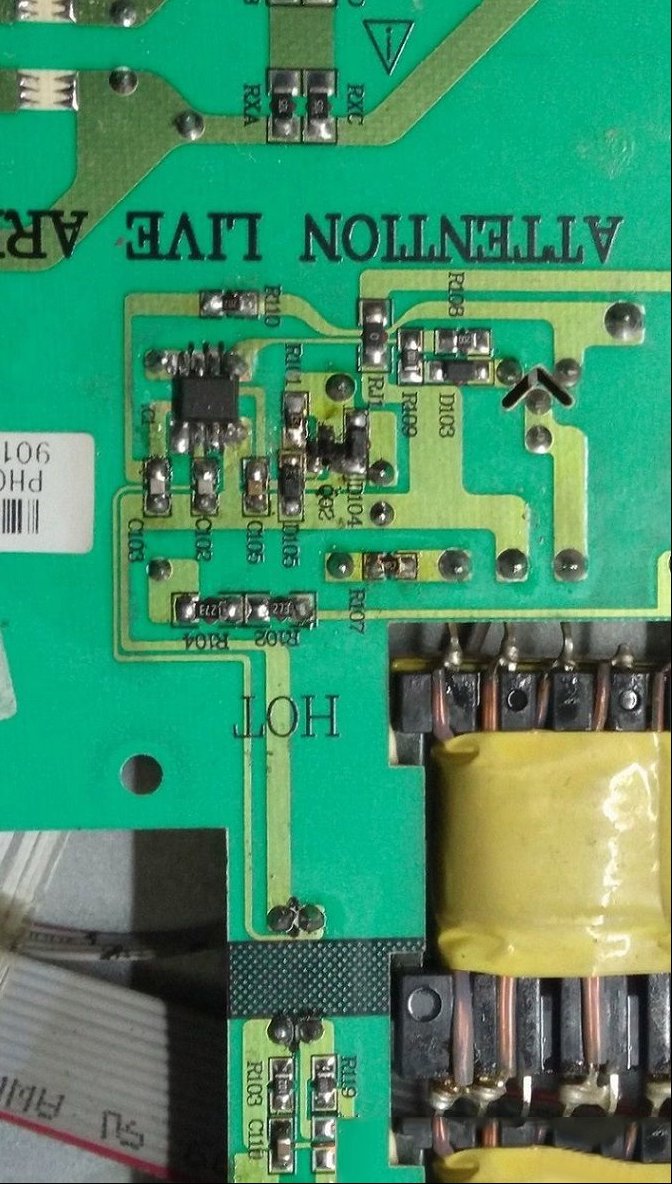

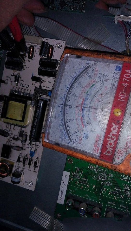

摘要: 收到同行送来的故障机壹台TCL液晶电视,故障表现为开机后三无,具体见下图,经检查发现12伏整流二极管短路,更换后测量5伏和12伏都有输出,但是有波动,5伏电源在4伏左右跳动,由于线路简单,先换OB5269CP,但是结果无 ...
    收到同行送来的故障机壹台TCL液晶电视,故障表现为开机后三无,具体见下图,经检查发现12伏整流二极管短路,更换后测量5伏和12伏都有输出,但是有波动,5伏电源在4伏左右跳动,由于线路简单,先换OB5269CP,但是结果无效,再查取样电路TL431,光耦合,无效,接着查有可能影响电源稳定的零件,最后还是无效,既然零件都正常,可能是集成块正常工作点不满足引起,先量供电,滤波电容两端电压在14伏波动,有点低,并接滤波电容,输出电压波动变慢,短路限流电阻4R7,电压终于稳定输出,此时测滤波电容两端电压为19伏,长时间反复试机,最后合格过关。 故障实质是电子滤波电路失常。
