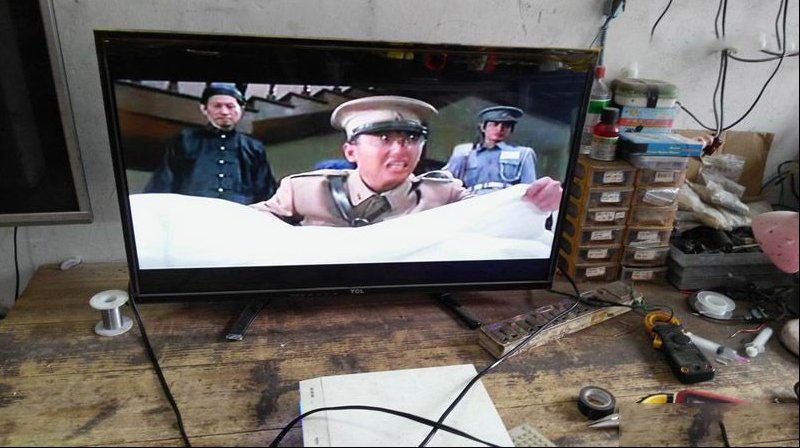

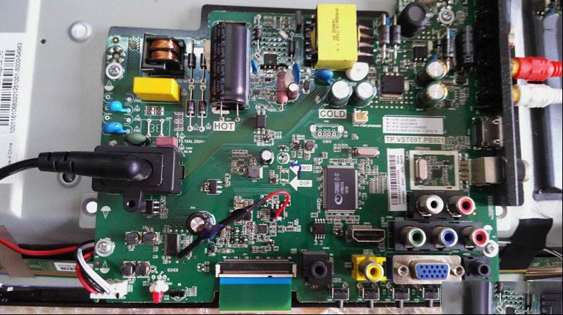

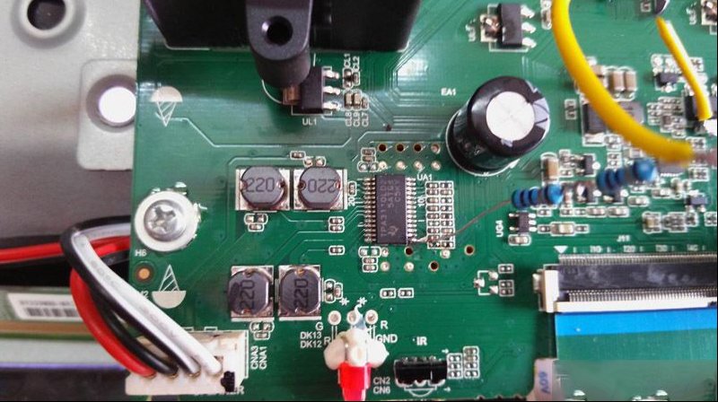

    收到同行送来的故障机壹台TCL LE32E2900液晶电视无伴音,据客户描述,在收看过程中因为要接听电话所以调至静音,等接完电话再恢复音量的时候发现电视机没有声音了。调了总线故障不变,怀疑硬件故障,此机伴音块为TPA3110LD2,15和16脚供电12V正常,1脚静音脚电压为1.1V(不正常,正常应为2.5V左右),怀疑静音控制电路异常,因为找不到电路图决定改电路维修,断掉静音电路,用180欧电阻把1脚直接接到3.3V供电上,试机声音恢复正常。
